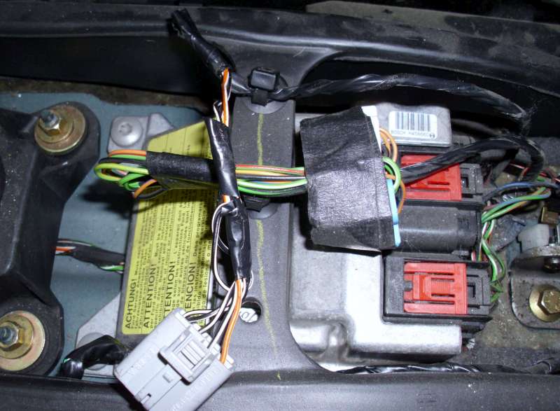

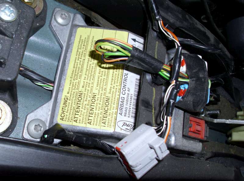

Help :)
Na co jsou ty konektory ??

Podle meho jsou to konektory na vyhrev sedacek (2x sedy) a ASR (cerveny). Mas nejspis taky plne obsazeny svazek elektriky v interieru, ale to je asi tak vsechno ...

Pavel Bečvář ty tam máš přípravu na vyhřívání (i na tlačítko ASR), to si přímo říká o dodělání :lol:
