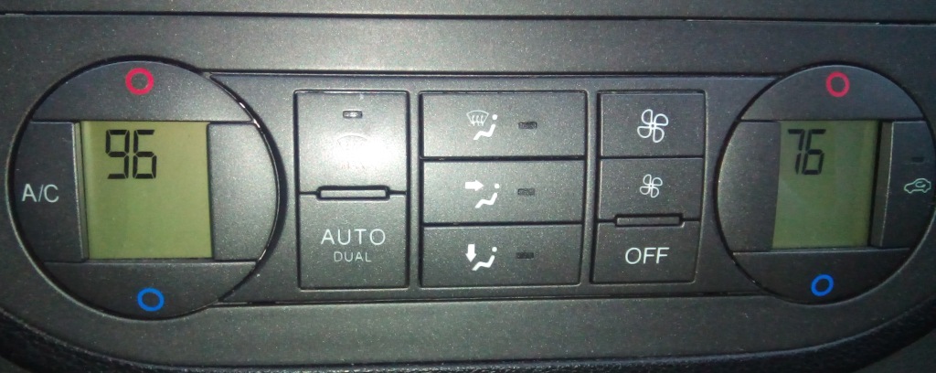

Zdravím ve spolek! Poprosil bych zdejší borce o konzultaci. Mám Focus C-max 2.0 TDCi rv. 2004, auto vlastním už 10 let. Za poslední dva měsíce jsem již poněkolikáté zaregistroval problikávání displeje klimatizace. Podle návodu z tohoto fóra jsem provedl diagnostiku a výsledkem jsou 4 čísla blikající společně v pravidelném intervalu. Čísla jsou 9676 a ve vypsaném seznamu závad nejsou. Co si pod tím prosím mám představit? Teď je zima takže nevím jestli klima chladí, ale topení topí a fouká to tak jak má.
Děkuji
Bliká display topení.

Tak zdá se, že už je objeveno.... napájecí napětí mimo toleranci...... a teď už tomu nerozumím vůbec, akumulátor je necelý rok starý a i v těchto mrazech šlape jako hodinky.....
