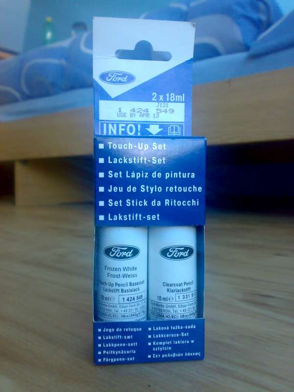

Přikládám foto jak taková sada na opravu laku vypadá. Objednává se to pomocí VIN kódu, já jsem měl štěstí že zrovna moji barvu měli, takže jsem ani nemusel čekat :)
1424549 - Tužka lakovací Bílá Frozen - 226 Kč
Touch - Up Set
Touch - Up Set

no len u tejto sady narazis na ten isty problem ako ja... proste to nie je "jednoliate", nakolko to nanášaš ručne štetcom... najlepšie by bolo keby to bol "mini-spray"
ale na drobné škrabance a vrypy v laku to stačí... a lak samotný sa dá použiť aj na poškriabané disky...
samozrejem povrch predtým treba dobre šmirglami pripravit, vyhladit...

Jinak jsem kupoval ve Fordu AutoPalace Spořilov tu sadu jako vyfotil MK2, oproti Charouzovi lepší přístup k zákazníkovi, slečna se mě ptala na VIN, já říkám jestli nestačí označení barvy, že mám modrou Deep Navy. Ona mrkla do kompu a že prej jen modré Deep Navy tam má 10 odstínů :bebng: a ten můj mi musí objednat, do tří dnů ho tam budu mít. Taky mi mohla dát ten, co měla a poslat mě k šípku...

Za 10 Evri si kupis korecnu tuzku od Fordu presne podla farby Tvojho auta, ako to vyzera mas na obrazku v prispevku vyssie a umyvat mozes kolko chces.
