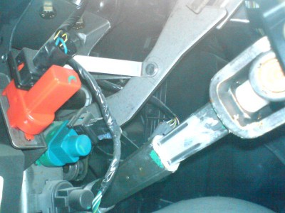

Měl bych dotaz ohledně dodělaní tempomatu do FM MKIII 2001-2003.

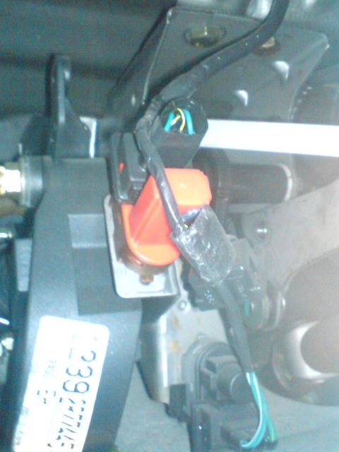

Pročetl jsem pár rad na různých fórech, kde jsem se dočetl že auto je připravné na tempomat když má pojistku v pozici pro tempomat a když má senzory u spojky a brzdy. Obě tyto věci moje auto splňovalo dokud jsem se nepodíval do kolegového (MKIII 2003-2007), který má tempomat z výroby. Má tam o jedno čídlo navíc (zelenomodré).
Tak se ptám pujde mi aktivovat tempomat když mám pouze tyto senzory (viz foto).
Předem dekuji za odpověď.

a zeptám se máš benzín nebo naftu ?? elektrickou předprýpravu máš
to já musel dodělávat
jde o to, že nafta je na jiným principu jak benál já dodělával benzín nedávno a kamarád nedávno dodělával na naftu a říkal, že je to megajednoduchý, já tahal elektriku a dodělával konzolu na který drží ovládací jednotka tempomatu.

TDCI 96KW. Elektrickou předprýpravu máš? To nevím co je.

já tam nedal otazník, ale jestli ty foto jsou z tvého vozu máš vše co je potřeba, tedy zatím, ještě potřebuješ tlačítka a zjistit zda máš drátky přivedený na kroužek volantu.

Prvni fotka je moje, a druhá je kolegy. Na co je tam teda ten zelenomodrý snímač (foto č.2)? Já ho tam nemám viz foto 1, je tam pouze nezapojený konektor. A právě z toho jsem nesvůj páč se mi nechce dávat dalších zbytečných 400 kč za aktivaci v ŘJ.
Volant mám, o vikedu jsem si ho dovezl z PL (2500,-) a už ho mám namontovaný v autě.
