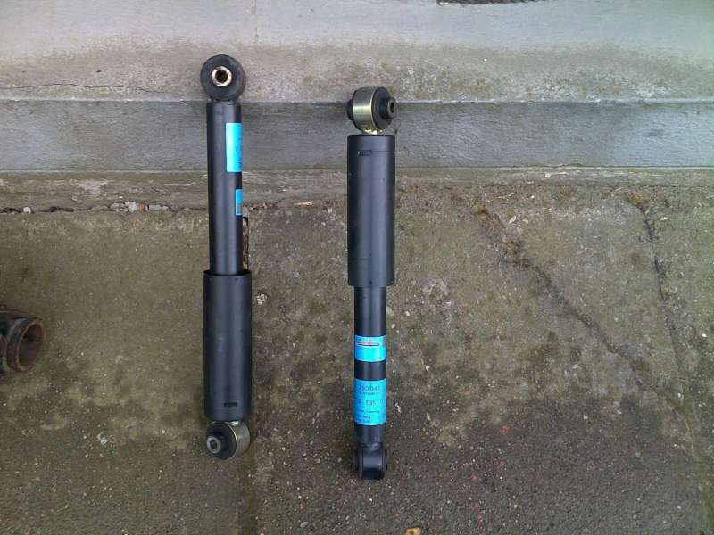

ahojky dnes jak sem byl na vrakáči sem si pořídil téměř fungl tlumiče, sice vypadaj jak fungl, ale je na nich divná samolepka, rozhodně to není sachs nebo něco jinýho, ale přitom silentbloky jsou origo ford :idea: dal sem za oba 600kč
