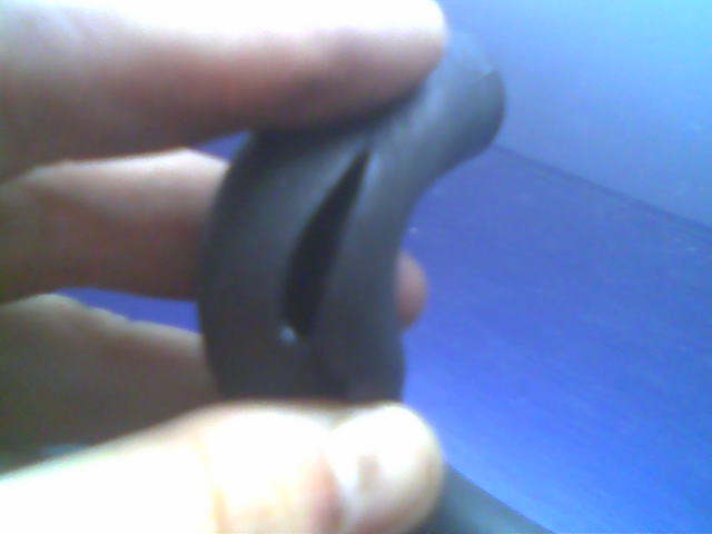

Zdarec měl jsem podobné problémy s volnoběhem : Motor když jsem stál tak měl tak málo otáček ,že málem chcípnul a při dojíždění do křižovatky šly otáčky až ke 4000 a po zastavení kol klesly opět vzorně něco kolem 800. Celý problém byl v hadičce na vzduch. Zpuchřelá ani ne jako prořízlá cca 3 cm díra. Zalepeno omotáno zpátky nasazena a volnoběh je naprosto OK.
