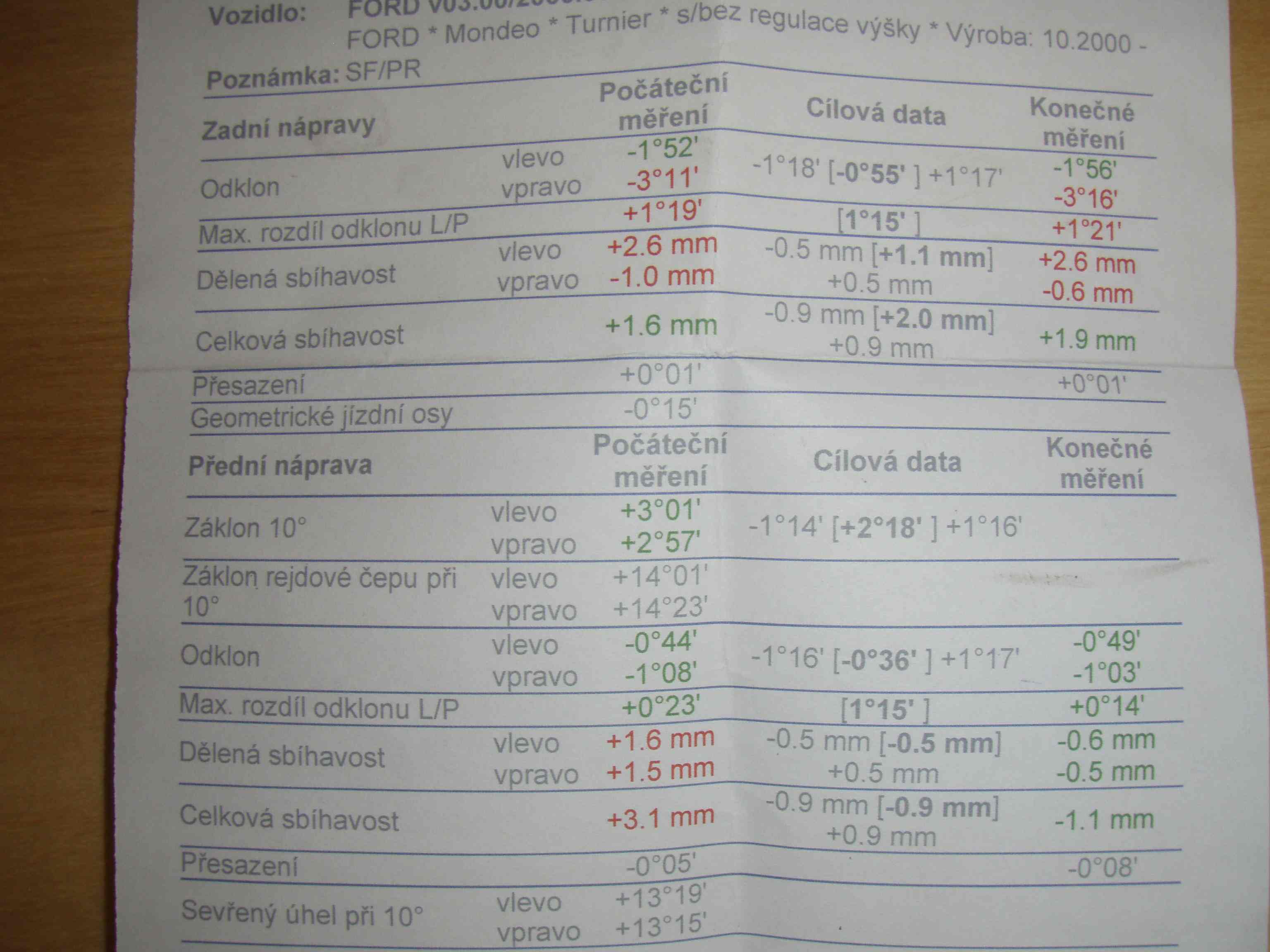

geometrie
Z duvodu sjíždění vnitřku pneu na zadní nápravě jsem byl na geomet. A při seřizovaní zjištěno že nejde seřídit zadek šrouby povolit jdou ale pravá strana už je vytočená na doraz, co s tím? přikladám foto.

Když mi auto lehce táhne do strany a já při přímé jízdě po dálnici musím "bojovat" s volantem a tahat ho proti...může to být špatné vyvážení nebo je to rovnou geometrie?
m.a.x.i.m.u.s
- Příspěvky: 1764
- Registrován: 05.02.2009 12:30
Re: Geometrie náprav
Toto by měla být geometrie.
Špatné vyvážení "jen" rozvibruje kolo a pokud je na přední nápravě tak to poznáš na třesoucím volantu.
