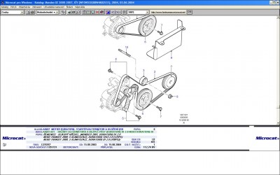

Tak takhle to vypadá...Aspoň jsem připravenej co mi zítra řeknou.Ale fakt to leze jako z toho napínáku....Vzhledem k tomu,že jsem motorový analfabet,co je za řemen na druhé straně motoru???Protože když se hodně zaposlouchám,tak tam to trochu popiskuje,ale malonko.Vlastně tam asi jsou rozvody,ne?A mondeo má řetěz....

Kóťa: Trošku nerozumím co ti vyměnili. Jedná se o řemenici na obrázku pozice č.6? A tu napínací kladku č.5 nechali starou? Divné, můj názor do teď byl, že to jen takto opravené nemůže fungovat. Člověk se ale stále učí. Auto je tiché, vibrátor zmizel a to je hlavní.

Jo,tak to nevim a ukazovat jsem to nechtěl...Prostě řekli,že řemenici,tak jsem měl za to,že je to jeden určitý díl...Na napínák jsem se ptal a ten je prý OK.Teď slyším nějaký zvuk při studenym startě tak vteřinku,dvě a je ticho...
