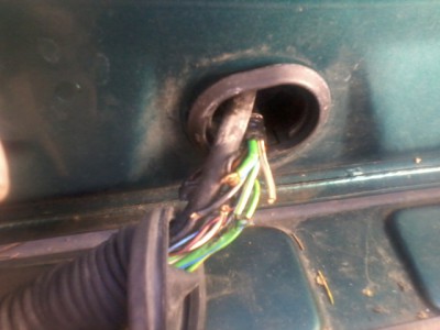

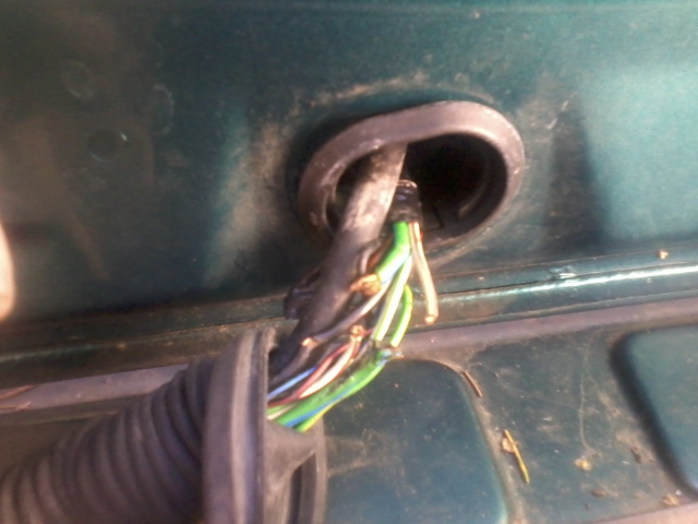

Závada nalezena :idea: bylo to v tom gumovém přechodu z karosérie do dveří kufru. jak v létě peče a v zimě krutě mrzne,tak izolace drátů z tvrdne a tam kde se často ohýbá (jako jsou dveře) izolace popraská. A v místě narušení izolace dojde k ulámání drátů ukroucením. Musel sem vyměnit oba dráty od vyhřívání +12V a GND,původní dráty jsou o průměru 2 mm. Já sem použil 2,5 mm,tím sem je nadstavil a propojil pomocí dutinek a čokolády. Třetí drátek byl od ovládání zadního stěrače 0,5 mm nahrazen 0,75 mm . Vše už funguje jak má
přerušené byly celkem 3 dráty ! U toho černého drátu,můžete vidět narušenou izolaci což vede k ukroucení drátu !!

No nevím. Čokoládu bych do auta nedával. Otřesama se to časem povolí a začne blbnout zas. Lepší je to spájet k sobě a na to smršťovací bužírku. :cooler:

To sem pojistil,čokoládu sem přitáhl ke karosérii zdrhovací páskou tzv. Binder . :) drží to jako skála ;). To spíš bych nevěřil letování drátů 2 mm s 2,5 mm . 1,5 mm bych letoval ale u toho vyhřívání to nebudu riskovat.
