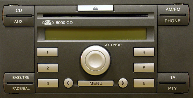

nemoze to byt ze radio nejak ovplyvnuje pocitac, alebo signal, prostrednictvom ktoreho sa vyratava spotreba? podla tankovania ti to na tu spotrebu vychadza?
Inak ak mas fofoII, neviem aka je skusenost s radiami, ale s radiom tusim ford 6000 sme mali na ford fusion problem ze za 1/2 dna dokazal vybyt bateriu a to nemusel byt ani zapnuty.. muselo sa v ramci zaruky menit. Takze moze byt aj s radiom problem.. Avsak napriek tomu by nedokazalo zobrat o tolko viac benzinu, preto si myslim ze skor je hodnota pocitaca zla, alebo nejaky problem so signalmi k BC

Uz se zda vse v normalu, byl jsem v zahranici tak jsem nemel cas na web. V servisu kupodivu byl nový prijimaci technik a velice prijemny pan(po dlouhe dobe)! Ihned sel prohlednout zapojeni radia a zjistil ze je spatne zapojena elekrika(asi i duvod blbnuti zadniho sterace) a behem 1hod bylo opraveno a nyni spotreba v normalu okolo 7.2l/100km. Jen jsem jel po dlouhe dobe ve firemni octavce 1.6 a nestacil sem se divit pri stejnem jizdnim stylu spotreba 6.0l/100km. Opravdu jsem ted trochu zklamany z 1.6Ti-VCt co se tyce spotreby.
