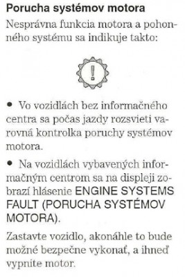

villimas: nemyslim ten vykricnik kdyz mas zatazenou rucni brzu, ale je to cervena kontrolka v vykricniku v takovym zubatym krouzku, v navodu ji pojmenovali "varovna kontrolka poruchy motoru" S tou baterkou jsi me ale taky navedl na cestu, mam pocit ze posledni dobou sem mel vetsinu jen po Praze - tak kolem 15 minut, takze jestli se baterie nestihla dobit a spis sem ji vybijel.... ale nevim jestli to dava smysl. jak rikam, jak sem se pak rozjel tak kontrolka zhasla a pak uz to neudelalo, uvidim az pojedu priste az ten motor zase poradne prochladne... tak ci tak to vidim ze jak to bude mozne tak bych jel na diagnostiku... vidim to tak ze bych s tim nejradsi zajel k fokimu, jestli bude mit cas ...

alexino píše:dneska se mi stalo něco podobného, když sem ráno auto nastartoval, zůstala svítit kontrolka chyby systemu motoru - ten cerveny vykricnik v krouzku... zkousel sem trosku prislapnout plyn - zadna zmena, potom sem to chcipnul a nastartoval znova (zvyk z windowsu) a furt to svítilo... tak sem si řekl že zkusím udělat kolečko někde, tak sem začal vyjíždět a kontrolka zhasla, potom byl klid, měl sem jizdu asi 130 km, pak auto chvíli stálo a pak se občas přes den trošku popojel a už to neudělalo ani jednou... nějaký tip?má někdo podobnou zkušenost
koukal sem že chladící kapalinu mam spodní hranici, oleje tam je taky trosku mene nez by mohlo - asi tretina na merce, bratranek mi rekl ze by to mohlo byt tim... co vlastne vsechno diagnostikuje tato kontrolka? asi bych s tím chtěl zajet někam na diagnostiku, ale před vánocema to stejně asi nestihnu....
no neviem, ale mne svieti cerveny vykricnik v krouzkou vtedy, ked mam zatiahnutu rucnu 8)

jiz jsem to tu vysvetloval, to je jina kontrolka...
pro jistotu prikladam v priloze o co slo...
Jinak kdyz uz jsi to nakousl, tak aktualni info je ze od te doby co mi to jednou udelalo tak se tato situace neopakovala, takze se asi tenkrat Evženek nějak špatně vyspal....

už to tu dlouho nebylo, ale dnes se mi taky v zácpě na chvíli zase rozsvítil ten červený vykřičník v ozubeném kole, ale za chvíli zase zhasnul. Nevím jestli to mělo chvíli pocit že je nějaký problém nebo co, nevím.... neví někdo na co vlastně všechno by tahle kontrolka měla upozorňovat?
