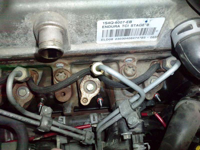

Dnes jsem menil mimo jiné i žhavící svíčky.Po sundání plastového krytu motoru (2 šroubky),odšroubovaní chladiče vzduchu (4 šrouby,2 sk pásky a vycvaknutí zásuvky) nádhernej přístup ke všem 4 svíčkám. :) :)

Ahojte, ja som tiež dnes vymenil všetky zhavice, pri kontrole starych na baterke sa ani jeden nerozsvietil - vsetky zle.Treba si dat pozor na maticky ktore drzia ten cerveny kabel,do orecha na gole si dajte vazelinu, nech nemusite hladat matice niekde pod cerpadlom. povoloval som intercooler ,hadicu od vika ventilov, drziak mierky oleja pre pristup k zhavicu na 4 valec

pani tak ja som menil zhavice v tuto sobotu.truchu viac prace pri odstranovani jednotlivych casti ktore mi zavadzali ale po opetovnom spusteni s novimy zhavicmi startoval pri -11 ako benzin.este by som povedal ze lepsie.vobec nebanujem tu pracu stim.je to radost nasadnut donhu rano,otocit klucom a nastartovat.vobec sa netrapi a hned naskoci.tu zvysenu spotrebu som si tiez vsimol.ale nemyslim si ze to je zhavicmy.stalo ma to 41eur a 2hod prace.po vymene my trocha strajkoval motor ale to bolo zavzdusnenim comonrailu ktory som dal dole pre lepsi pristup.NOVE ZHAVICE SU SUPER VEC.
