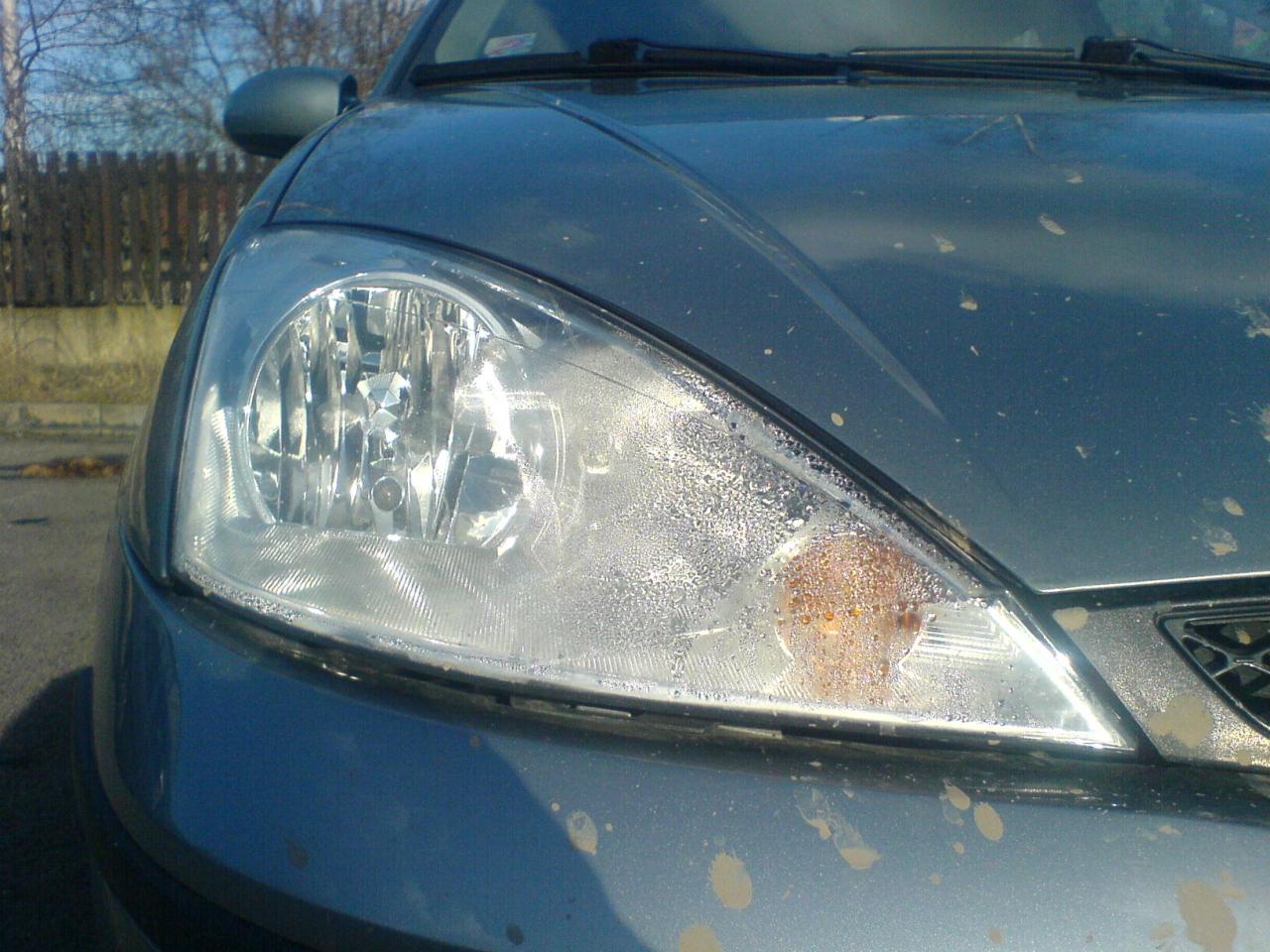

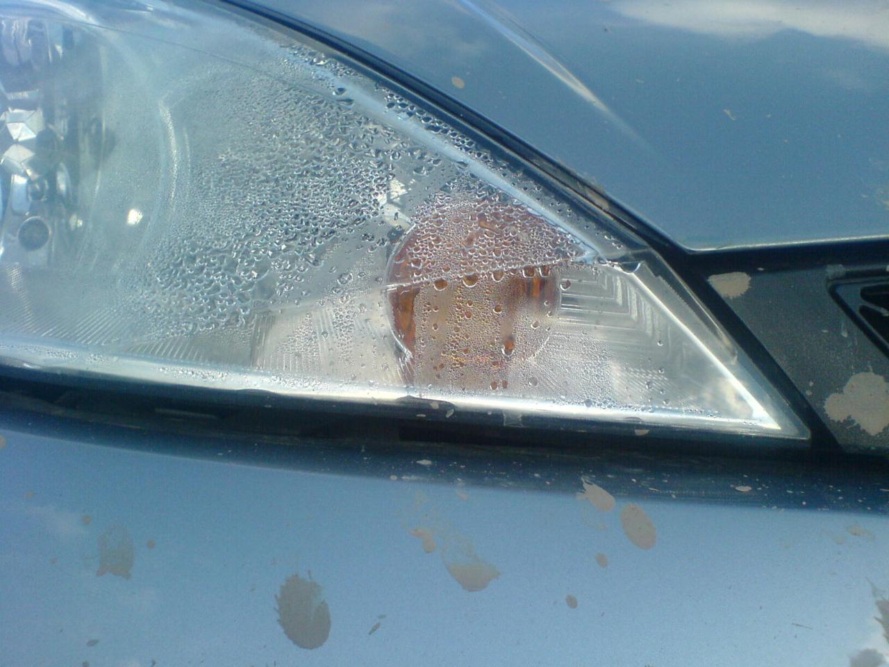

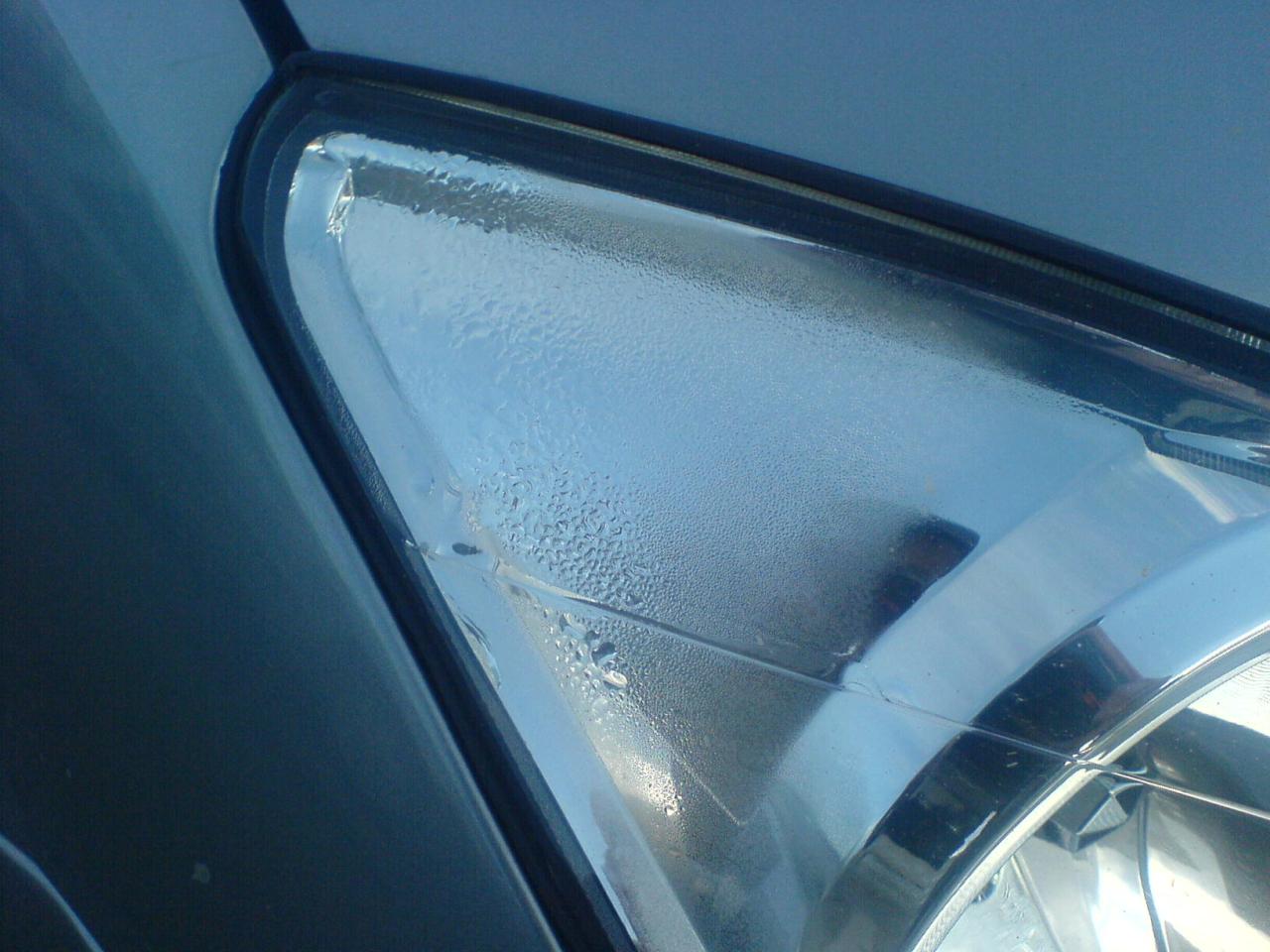

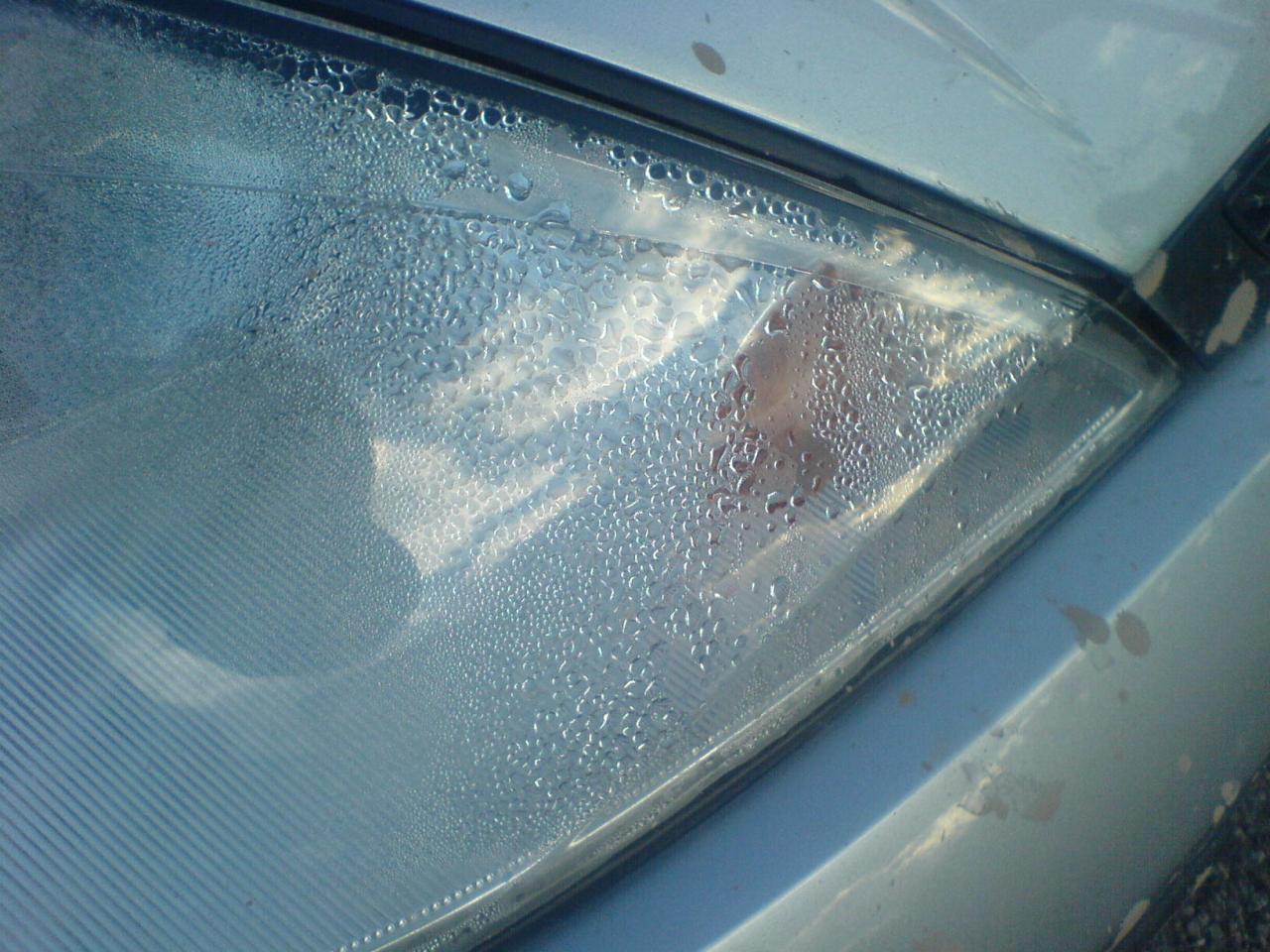

Příspěvek od malond » 19.03.2009 17:10
Tak takhle vypadá momentálně moje pravé světlo. Krytka je utěsněná, takže tam bych už problém nehledal. Když jsem nechal svítít asi 15 minut dálkové světla, tak se voda vypařila, ale pořád zůstala u blinkru a nahoře v tom rohu. Ale po pár dnech zase tohle. Voda po vnitřku doslova ztéká. Neporadí mi někdo, co s tím? Díky

Příspěvek od chmelko » 19.03.2009 17:18
vysušil si to svetlo predtym, než si tu krytku utesnil?
malond
Příspěvky: 490
Bydliště: Praha 4 - Modřany
Re: zatékání do předního světla?
Příspěvek od malond » 19.03.2009 17:23
Snazil jsem se, ale v tomhle pocasi to neslo uplne. To je mozny, ze ten zbytek, co tam zustal zase udelal tohle?
