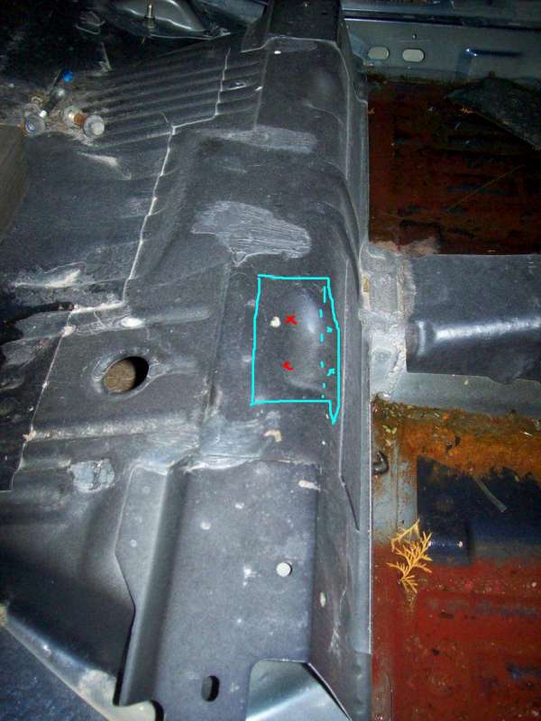

[quote="PajaHR] ono by nebyl takovej problém sundat koberec vzadu u nohou, vyvrtat díru, vyříznout závit a chytit to šroubem [/quote]
tam je to jinak je tam drzak do ktereho to zasroubujes , zavit bys nemel do ceho vyriznout , protoze ten plech nad nadrzi je vybranej na pripadne srouby a tim je to cca 3-4cm utopene .

Jinak do toho plechu se dají nanytovat takovy spec. matice ja je použivam v praci a je to super.
Tak se do toho asi pustím.

to budes mit sedacky nakrivo ?
- Příspěvky: 19243
Re: zadní sedadla
cervene kam bys dal ty matky a tyrkys jak ma byt ten plech vcetne der
snad moje umelecke citení pochopite

jj dík.
