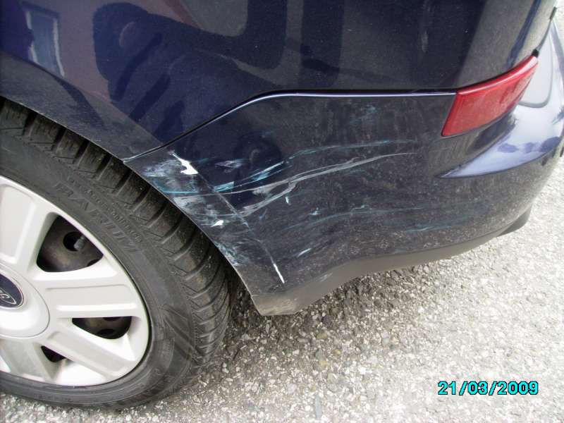

Zdravím..
co by jste doporučili na tohle, na bílé místa asi korekční sadu,
ale co ty další místa ? Nemám s tím zatím žádnou zkušenost,
proto děkuji za každou radu..

nemusiš celú tému, ale aspon pár posledných strán si prečítaj tu >>> http://www.ford-focus.cz/forum/viewtopic.php?f=10&t=450

Heuréka , podařilo se mě opravit promáčknutý černý plast pod předním nárazníkem. K opravě jsem použil manželčin fén a dlouhou montážní plochou (zaoblenou) pneu páku (abych se tam dostal). Nahříval a nahříval a zároveň z druhé strany tou pákou vymačkával a povedlo se. Černým krémem na boty jsem to zaleštil a plast je jak za mlada.
