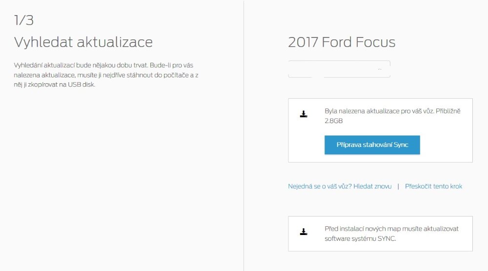

Tady to chce nejdriv aktualizaci frw Sync... 2.8GB

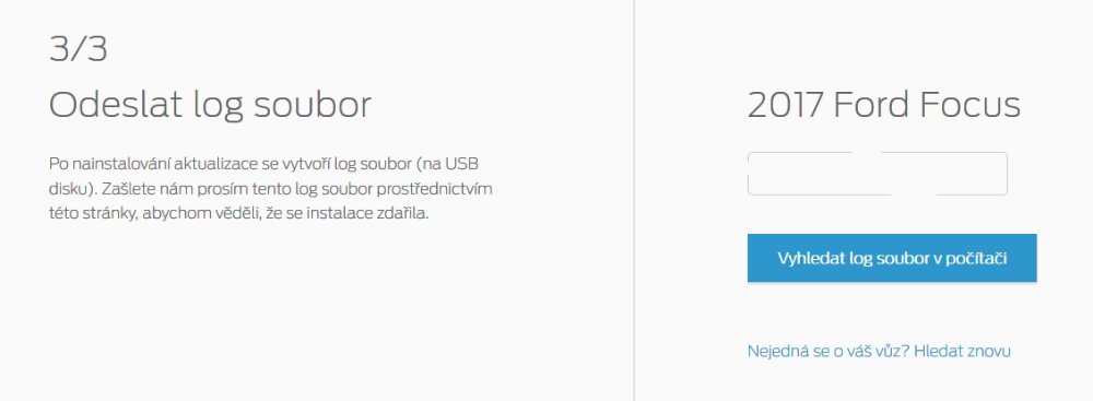

a pak odeslat log na server Fordu...
Nevygeneroval se vám soubor log? Využijte následující návod pro dodatečné vytvoření souboru:
https://www.ford.cz/content/dam/guxeu/r ... tor_AD.zip
