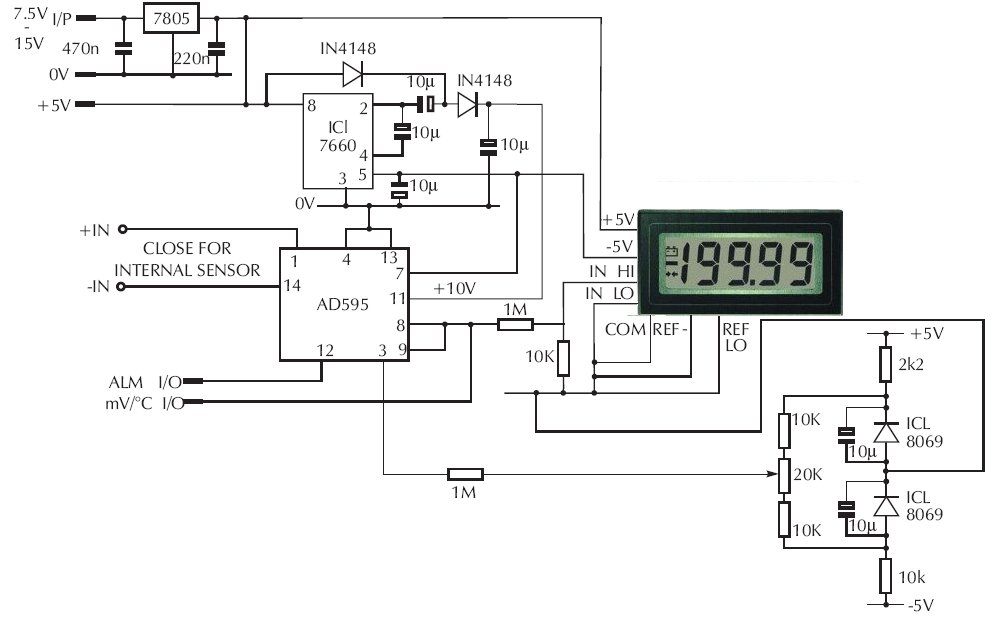

Chlapík si v Peugeote 607 dorobil kontrolku na regeneráciu DPF. Už len prísť na to ako to vymyslel ...

- Bydliště: Praha 9
Re: Filtr pevných částic u 1,6 80kw TDCi
Me napada, ze by se to snad dalo udelat pomoci nejakeho modifikovaneho teplomeru. Ale zalezi, jaka muze byt povrchova teplota. Jestli je to nejaky vyraznejsi rozdil oproti normalnimu provozu.
Dal by sa aj použiť i údaj z vývodu z teplomera telesa DPF - ten začína merať pri dosiahnutí teploty 150°C - to som videl na diagnostike. No a regenerácia sa uskutočňuje pri teplote 400-450°C -možno až 500°C. Takže by stačilo vyviesť teplotu telesa DPF na nejaký ukazovateľ, alebo cez prevodník trebárs na diódy.
Moznosti je viacej.
Prvou by bolo pouzit klasicky multimeter za par eur ktory ma tepelny senzor vyvedeny na kabliku.
Druhou moznostou by bolo nieco take jednoducho spravit doma : (namiesto zobrazovaca sa da pouzit napr. aj signalizacia diodami, co by komu vyhovovalo)
Tá schéma čo si tu hodil je real, či nejaký fake, čoho schéma je to??? Asi by sme mali dať hlavy dokopy a vydumať nejaký spôsob ako detekovať prebiehajúce regenerácie.
Či by sa skôr nedalo vychádzať z hodnoty diferenciálneho tlaku na DPF. Keby niekto vedel pri akej hodnote diferenciálneho tlaku začína regenerácia, mohol by sa použiť signál z čidla dif. tlaku a na jeho základe by sa rozsvietila nejaká dióda, alebo niečo podobné na palubovke. Je to len moja teória, možno chybná, neviem.
Blizsie info o tom obvode je napr. tu: http://www.bohemiae.com/cz/hobbies/45-meter-p4.html ... je to jednoduchy teplomer ktory bude s rezervou zvladat teploty DPF. Satci k tomu pridat termocidlo a bude to fungovat. Neviem ale teraz povedat ci sa to bude dat pouzit aj s cidlom ktore je na filtri, alebo ci bude treba nejake pridat.
