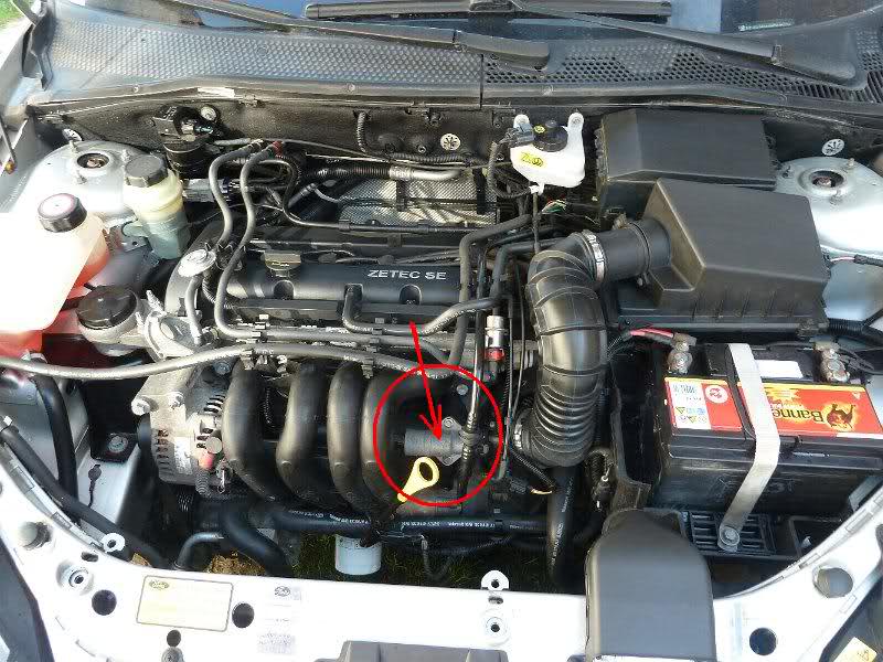

Dobry den. Mužete mě zdělit kde se přesně ventil volnoběhu nachazi u focusu 1,6 Děkují

tu

Dobry den. Jak se odděla ten přivodni kabel, kde a jak se ma ten konektor zmačnout, dobře tam nevidim, špatny přistup mam k tomu konektoru. Děkuji

Vento: Je to klasickej s pojistnou packou, chce to trochu hledat na nem :)
