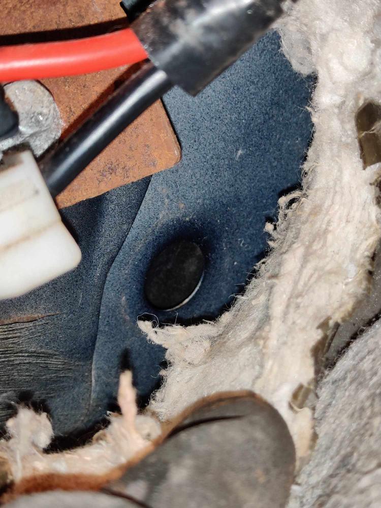

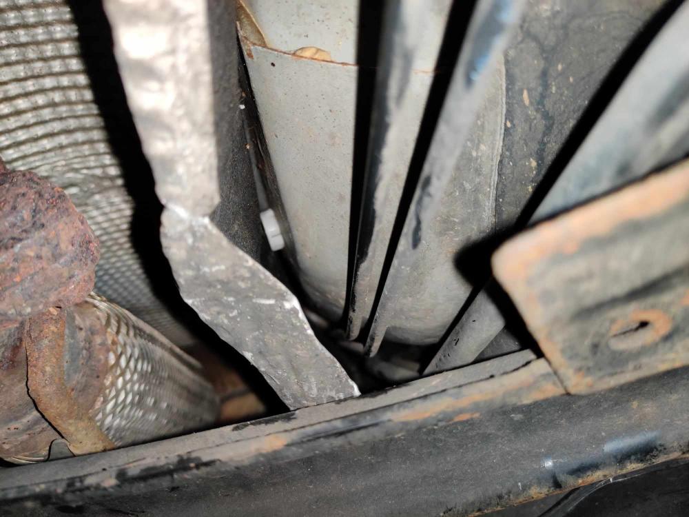

Staci hever a stojky. Vopchat sa pod auto. V mieste, kde si fotil kolienko vychazajuce do tunela podlahy je z vonkajsej strany protikus. Moze ti pomoct zvnutra svietit do toho plastu silnym svetlom, zospodu si to lahsie vsimnes.

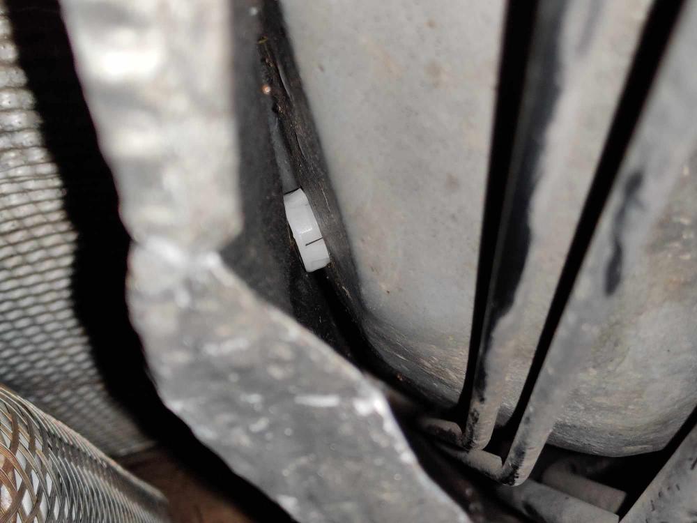

Tak som pozeral ten odtok, je to čisté voda z toho tečie bez problémov, ale aj tak zateká.
Odtok vyzerá takto, je to ono, alebo mi tam chýba niečo pod autom? Žiaden protikus som nenašiel.
