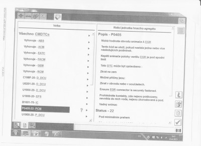

zdravím, po dnešnej diagnostike vo Ford Pardubice, hláška egr chyba p0405 prikladám protokol, ale prečo hási chybu keď je zaslepený... žeby naozaj elektrický skrat ako tam píše?
vita_k
Příspěvky: 4025
Registrován: 05.11.2010 17:55
Bydliště: Brno a okoli
Re: škubání motoru
Příspěvek od vita_k » 15.06.2015 11:13
zaslepeni proti elektricke chybe bohuzel nepomuze. Je mozne udelat pry egr off v SW jednotky...
