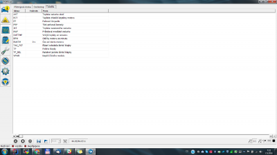

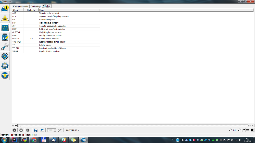

No ja jsem po dohode s mym dvornim poradcem pres auta ode dneska pro analyzu zacal nahravat kazdy studeny start a cekam az budu mit krome dobrych i spatny a snad uvidime rozdil. Pokud to nedopadne tak bud on mi zmeri tlaky nebo jsem objednany na pristi tyden do Fordu s tim ze na volnobeh neni auto uplne v klidu tak at k tomu reknou svuj verdikt zda je to normalni nebo uz ne. Kdyz pustim klimu tak se o par otacek zvysi volnobeh a auto se zklidni. Takze treba dojde na mereni tlaku u nich a nebo reknou ze jsem paranoidni.
Nicmene ten muj mechanik rikal ze mel v ruce spoustu aut se spatnou kompresi i jedno svoje kdy mel ohlou klikovku a nikdy nebyl problem ze by to dlouho tocilo, vsechny auta mu chytala na drc ale treba jen na 3 valce az po chvili se chytl ten spatny. Ale prej vzdy na drc ne ze by to tocilo a tocilo.

Měřením údajů ze senzorů určitě nic nepokazíš a uznávám, že to může přinést výsledky, taky jsem tím začal, ale neudělej stejnou chybu jako já. Nejdřív se podle dat zdálo, že neukazuje přesně teplotní senzor a proto to blbě dávkuje palivo, tak jsem koupil senzor teploty a vyměnil, zlepšení nula. Tak jsem měnil svíce, pak vstřiky a až pak teprve, když už jsem byl v koncích, tak se měřily tlaky a bylo jasno. Kdybych ty tlaky změřil preventivně hned na začátku, tak jsem mohl ušetřit skoro 10tKč za tu "bižuterii" kolem motoru (útěchou mi budiž, že je to teď nové skoro komplet).
Ještě si dovolím jednu "rýpavou" otázku, ptal jsi se mechanika kolik z těch aut co viděl se špatným motorem a startovaly mělo motor 1.6EB ? Nechápej to špatně, nechci se nikoho dotknout, spíš jen upozornit na fakt, že každý typ motoru má obvykle svá specifika, která se u jiných motorů nemusí vůbec vyskytovat. V každém případě ti přeji, ať tu závadu odhalíš a ať tě to moc nestojí.
