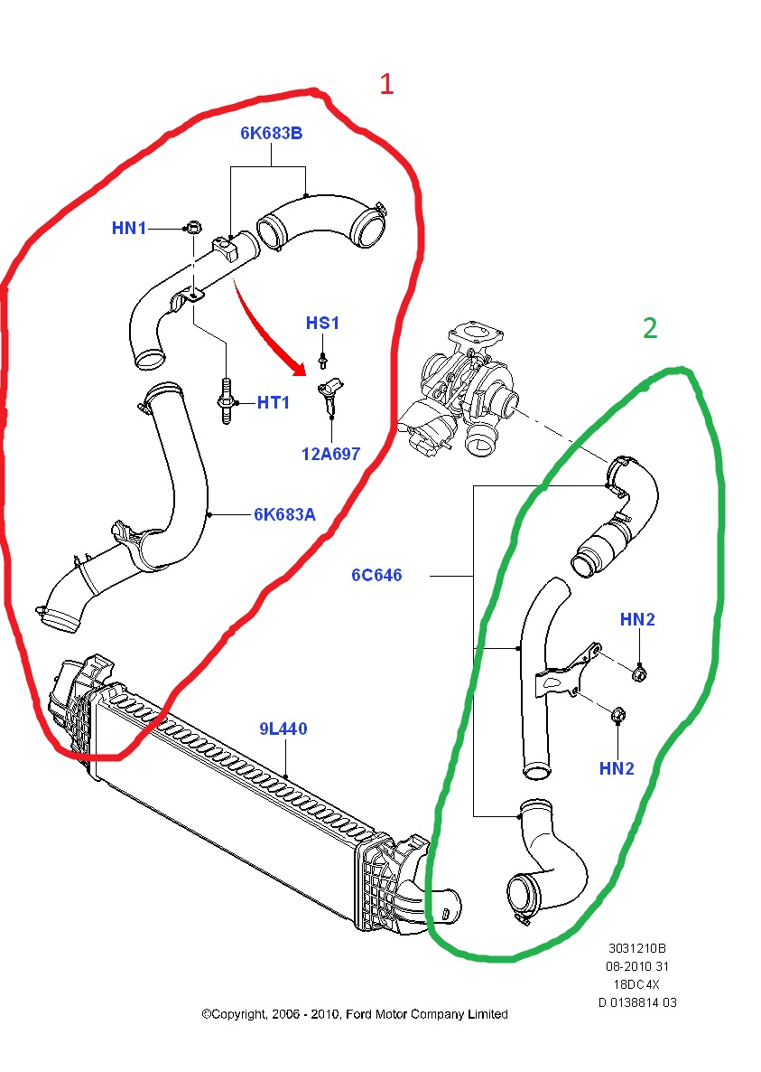

Jak jsem psa víš. Nejdřív zkontroluj hadice a intercooler.
Bod 1 na obrázku: k těmhle hadicím se dostaneš zeshora stačí odendat kryt na motoru
Bod 2 : tady k těm se dostaneš nejlíp když vyndáš airbox
Kolik to má najeto? Jinak nejčastěji odchází kolínko nahoře v bodu 1

phofy píše:Přesně :wink:
Divny obrazek - proč vstup vzduchu do turba je pres intercooler? Dyť do ic jde normálně uz stlačený vzduch tj. z výstupu turba. Nejak mě to nesedí.
phofy
Příspěvky: 9514
Registrován: 23.07.2011 11:32
Re: dívný zvuk od motoru
Příspěvek od phofy » 05.07.2013 21:08
No vidíš mají to tam blbě :shocked:
Ale na to aby viděl jak jsou tam ty hadice to stačí

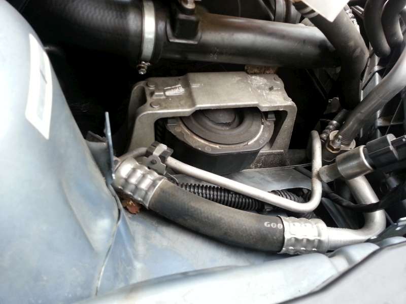

no som to pozrel a hned pri prvom kolienku bola uvolnena eskapaska aj troska od oleja to bolo odspodu tak dotiahol uvidime:P a este som dal dole nadrzku chladiacej a sa na mna usmialo toto neviem co to je ale vyzera to na vymenu?

Tu hadici si měl sundat a očistit nějakým lihem, tech. benzínem...takhle se může štát, že ti to bude podfukovat.
To co je na fotce je silentblok motoru, mám ho na tom podobně, klepe se ti auto?

ten silentblok mam taky napraskly.
