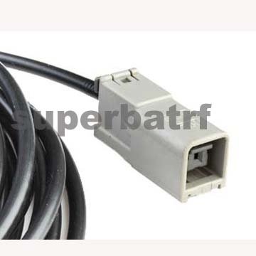

- stikyworld
- Příspěvky: 47
- Registrován: 21.09.2009 08:17
Re: Denso - GPS signál ,GPS anténa
Měl by to být konektor typu GT5-1S
- Přílohy
- image.jpg (18.1 KiB) Zobrazeno 6987 x
- image.jpg (19.36 KiB) Zobrazeno 6986 x
Ford Mondeo 2.0 TDCi Ghia 85kW r.v.6/2006
