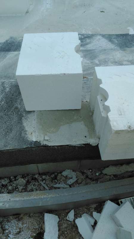

Zedník...

proč má ten ytong takovej přesah přes ten základ? nebo to špatně vidím?

Já nevím co řešíš, ale ty si platící zákazník a on dělá pro tebe... Nechal bych ho to strhnout, počkal až si zabalí saky paky a čus pane "zedník".... A buď bych to dodělal sám, nebo našel kvalitního borce. Ať je klidně drahej, ale tohle je základní řada stavby a tu bych si omrdat nenechal rozhodně... Od toho se pak odvíjí celá stavba... Už má rohy hotový? Měřil si úhly, jestli jsou pravé, jestli řada jede rovinu jak přes vrch, tak na boku?
Mrkni na to a jestli to bude na hovno, tak ho od tama kopej všema botama co máš doma... My jsme si z první řadou hráli celej víkend. Měli jsme Laser, šlauchovnici, 3 pořádný vodováhy 2m a velkej pravej úhel a pořád se přeměřovalo dokola. Stavělo se z Yporu se zámky...
A ten přesah má jakej důvod?? Polystyrén na zateplení toho základu ?

Přesah je podle mě chujovina, tepelná ztráta, i když u chatky... Ale ten pas pod první šichtu je jaksi na hovno.

Driv se rikavalo "vse spravi omitka, nad 5 cm se pristavi kantka" vidim ze je to porad stejny.
Osobne bych sel cestou " znovu a lepe".

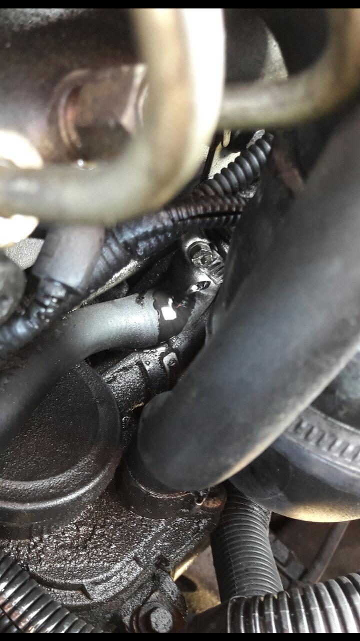

To tak clovek jede na nakup a auto mu zahlasi malo chladici kapaliny.
Tak zvednu kapotu, vidim, ze z toho neco tece, zvednu dekl a ejhle...
Malej ma navic od vikendu nestovice, tak at toho neni malo...:-/

No nic diskuze končí z nějakého důvodu je tohle jediná sekce která je volně přístupná bez přihlášení, jinak je to 375/takže ten přesah tam je aby bylo na co nappjit xps ze základů
