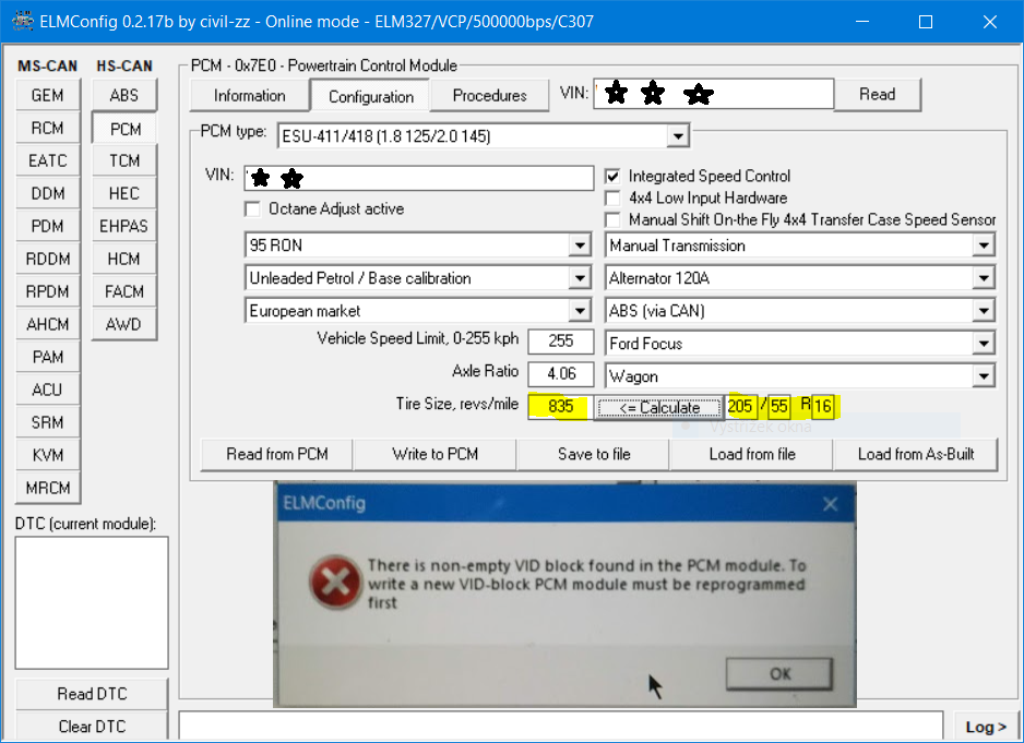

Ještě jsem narazil na takovou nehezkou záležitost u PCM modulu (používám ELMConfig 0.2.17b, protože údajně poslední verze ELMConfig 0.2.17c má nějaké problémy). V záložce Configuration jsem si chtěl přenastavit Tire Size, revs/mile (používám stejný rozměr letních i zimních pneu), aby mi lépe odpovídala nastavená rychlost na tempomatu. První jsem dal Read from PCM, které jsem si okamžitě zálohoval (Save to file), ale když jsem změnil hodnotu u revs/mile z 825 na 835 a chtěl jsem to zapsat do PCM (Write to PCM), tak na mě vyskočila chybová hláška "There is non-empty VID block found in the PCM module. To write a new VID-block PCM module must be reprogrammed first" a dál jsem se nedostal. Čemuž popravdě nerozumím. Co jsem pochytil, tak VID-block je v podstatě souhrn nastavení ze záložky Configuration ne? Znamená to tedy, že tam vlastně nemůžu nic nastavit, protože by to muselo jít cestou programování, které ELMConfig v dané formě neumí? Popř. co dělám špatně? VIN jsem načtený měl.
Poznámka: občas jsem na zmínku o VID-block narazil při diskuzi o dodělání tempomatu, ale ten tam mám z výroby. Díky, pořád se s tím učím.

Zalozka information, read, mas tam typ PCM. V zalozke configuration musis vybrat spravny typ z menu.
Toto mas?
Toto mas?

Budes muset prehrat jako v pripade dodelani tempomatu

Jo typ PCM mám správně ESU-411/418.
Tzn. že bych musel přehrát celý firmware PCM a do něj zahrnout požadovaný VID-block?
