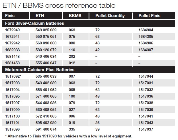

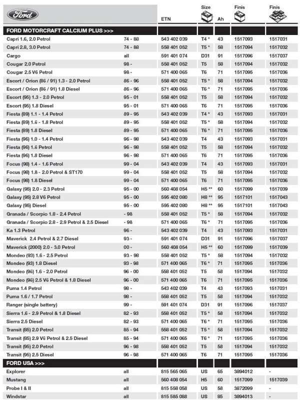

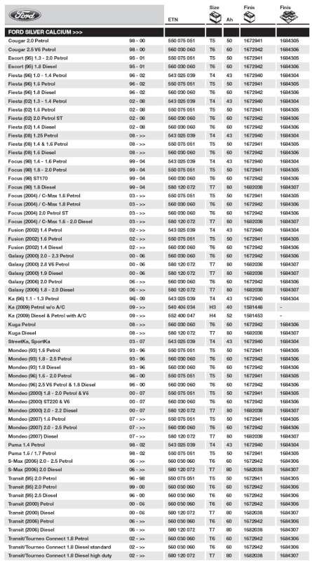

Tak tu mate priamo odporucane hodnoty FORDom pre ich 2 typy autobatérií :
Ford Motorcraft Calcium Plus
http://img600.imageshack.us/img600/4969 ... ciumpl.jpg
Ford Silver Calcium
http://img257.imageshack.us/img257/2678 ... alcium.jpg
Vysvetlivky
http://img64.imageshack.us/img64/753/vysvetlivky.jpg
Zamenitelnost
http://img522.imageshack.us/img522/573/ ... elnost.jpg
Plné znenie:
http://www.filefactory.com/file/b531f6b ... l_info.pdf

díky - takže z výroby jsem tam měl 70Ah, doporučenou mám 80Ah a koupil jsem 74/750. Myslím, že nejsem někde mimo rámec... startuje jak pilka a kapacita větší než co tam bylo léta... ale doporučí víc než dávaj...
