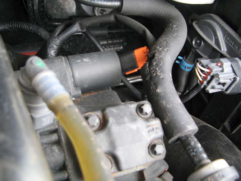

Lidi, nevíte co je zač ta hadice napravo vzadu od bloku motoru? Na autě, které chci koupit je na ní ta izolace nějak odrbaná, netušíte čím to může být?
Jinak motor měl podle technika dobrý zvuk, akorát byla trochu netěsná olejová vana, ale to neviděl jako velký problém.
