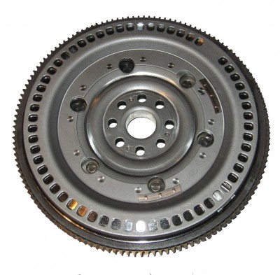

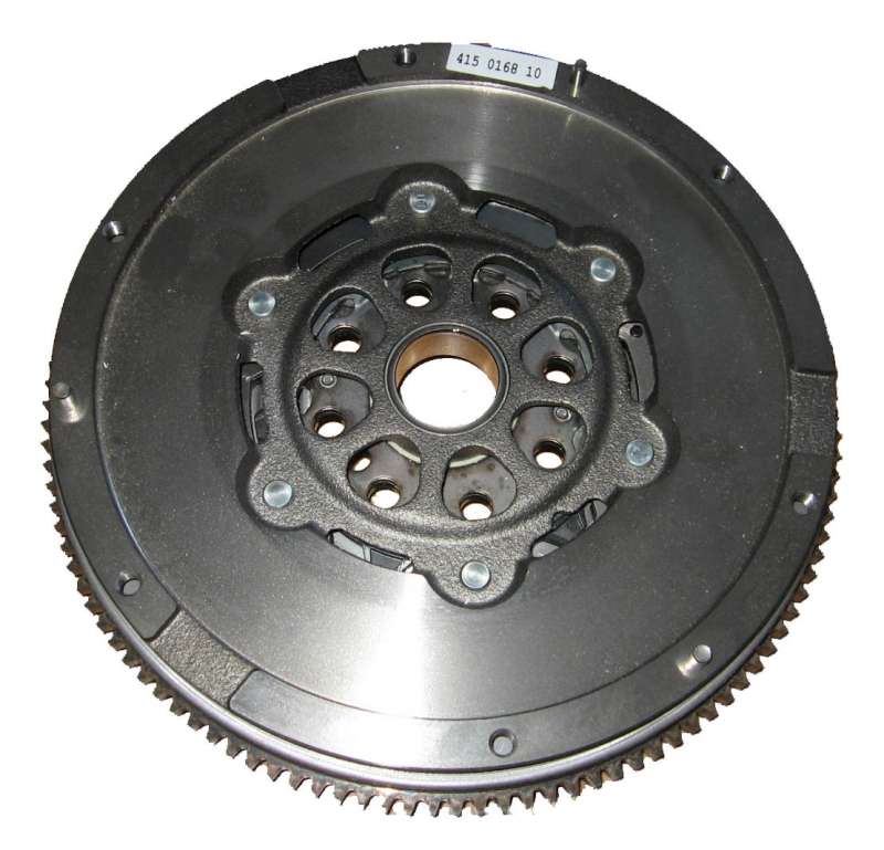

POzri sa tu: su tu dva obrazky, jeden zotrvak je jedna strana na Focus a ten druhy kde je dosadacia cast plochy spojky (ten prvy) je z mondea. Funkcia a uchytenie je uplne rovnke. Co myslis, ktora z tychto stran je uchytena na pevno ku kluke?

Ano na prvním obrázku je setrvák z mondea....je to pohled ze strany spojky,převodovky... a těmi velkými otvory (v druhé hmotě - sekundární) se prostrčí šrouby pro připevnění samotného setrváku (první hmota s ozubeným věncem) pevně ke klice....nechceš snad tvrdit, že startérem namáháš tlumící elementy a pružinu....to by totiž nastalo v případě o kterém jsi přesvědčen....na druhém obrázku je pohled od motoru (otvorem po startéru) a vše je pevně spojené včetně děrovaného plechu pro snímač otáček kliky....

Zkus se tedy zítra na ten setrvák podívat....opravdu na tom druhém obrázku je pohled od kliky...jsou tam vidět (mezi otvory pro šrouby - hlavy šroubů jsou z druhé strany) 3 důlky pro 3 čepy (které jsou na klice) zajišťující správnou polohu setrvačníku s ohledem na snímač....zítra to zkoukni a poreferuj....
