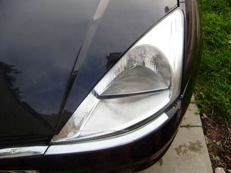

tou pastou jste to leštili ručně, nebo vrtačkou???? a jak dlouho se to má zhruba lešit. Na úterý jsem si naplánoval služebku do brna, tak si rovnou koupím XERAPOL a rovnou bych se na to doma vrhnul.

Já teda ručně...ale dělal jsem to Tempem.

dneska jsem si byl v Uherském Brodě pro Xerapol, u nás jsme koupil leštísí talíř z beránka a zítra to jdu zkusit. Jestli nezapomenu, tak udělám i pár foteček

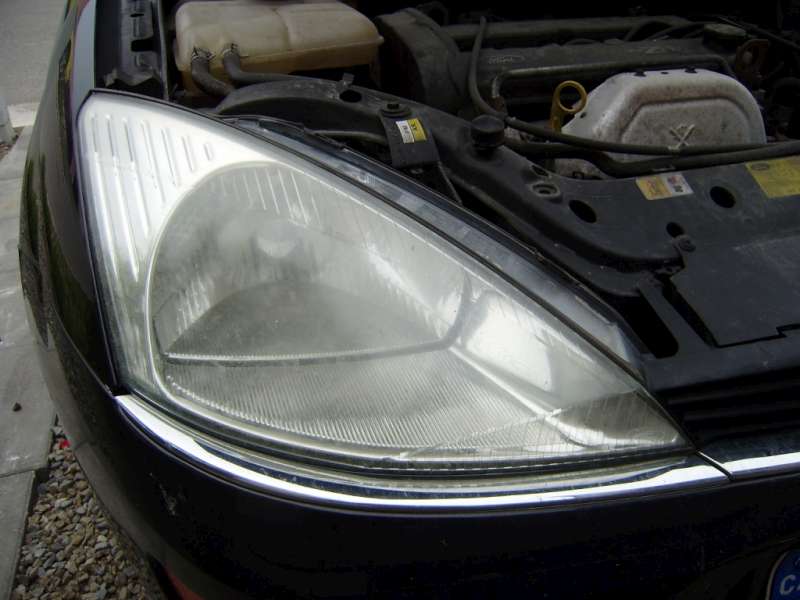

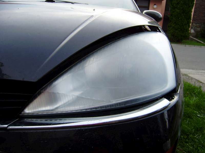

Tak a mám novy světla. včera jsem se na to vrhnul, smirk 800, 1600 a nakonec 2500, XERAPOL, vatovou poduškou jsem jej rozetřel po celém světle a nakonec jsem leštil beránkem na akučce + cca 1 hodina práce. Jak jsem skončil, tak jsem na to hleděl jak výr. Ty světla zářila novotou, všem kdo mají podobný problém doporučuji.

Dobra prace a presny postup,jakym to delaji profici :wink:. Dulezite je finisovat kvalitni lestici pastou. Pri vyssich otackach lesticky doporucuji lestit s pauzami, svetlo se muze teplem pokrivit.
