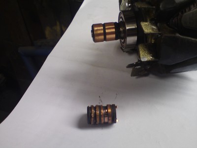

Dnes som riesil kamosov alternator.Kruzky rotora boli uplne zodrate a uhliky mali dlzku len o necelý 1mm kratsiu,ako nove.Niekto to len tak na rychlo zmastil,sak do predaja vydrzi.Na aute zatial najazdil len do 2 000km.Dal som mu nove kruzky,uhliky,loziska a zas si veselo dobíja
Len ta demontaz je trocha zabavka
