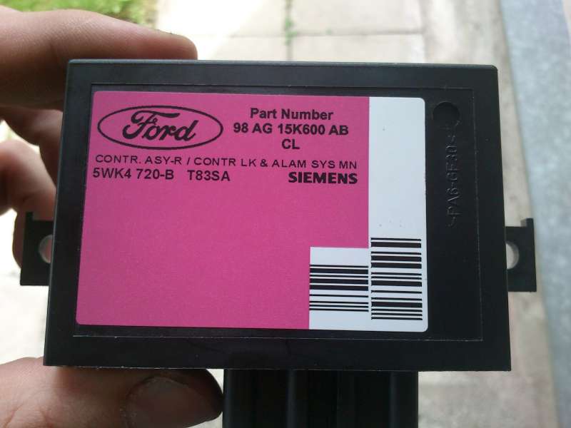

No mám v autě neorigo dálku s alarmem Patrol Line, ale přestala fungovat. U kastlíku spolujezdce to bylo napojené jen na jednotku s jednou zásuvkou na ten zelenej konektor. Pak jsem sehnal jednotku komfortu na origo dálku a zapojil do ní oba konektory, modrej a zelenej. Ale od té doby to nebliká. Jestli víš co propojit, budu rád za pomoc.

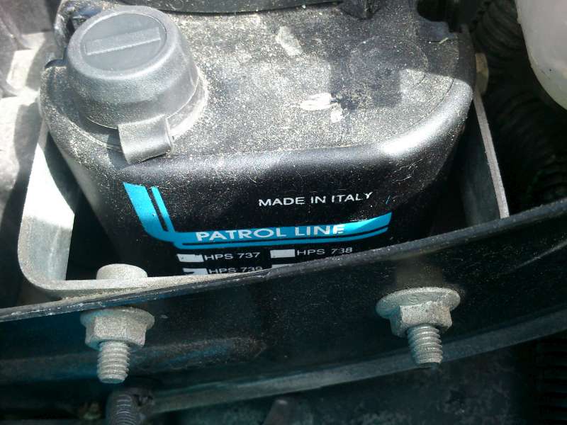

Patrol Line je alarm s dálkou, takhle namontované to ale bylo bohužel už s Itálie, takže schéma zapojení netuším.
Na obrázku je ten alarm + jednotka na kterou to bylo zapojené.
A ještě dodatek: ten alarm je na klíček, tím pádem ho jde aji vypnout. Vede k němu aji konektor, ale když se odpojí, tak auto pak nejde nastartovat.

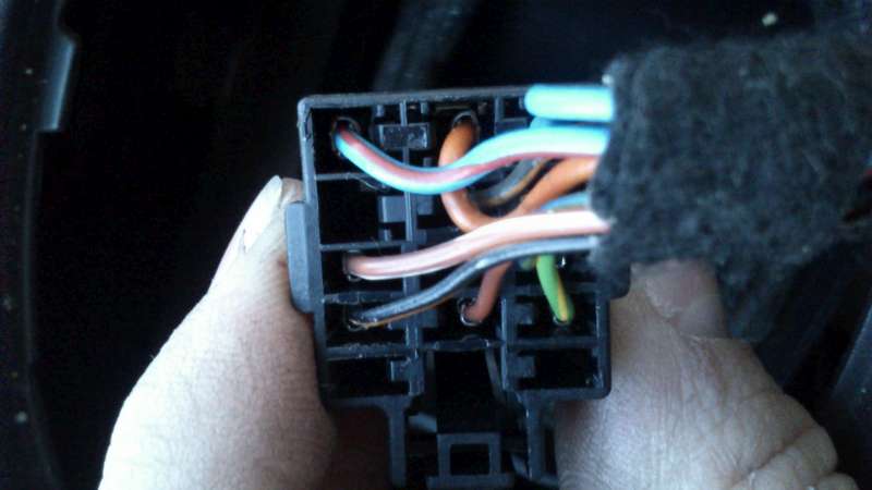

Z modreho konektoru na jednotce centralu, pin 6, musi byt propojeni na konektor spinace varovnych blinkru, pin 5.

Re: Dálkové ovládání
Který prosímtě je ten pin5. Ten konektor je nějak divně značenej. Ve dvou rozích je jednička, jinde zas dvojka?
Podle obrazku: vpravo dole pin c. 1, vlevo dole pin c. 2, pak jdes smerem nahoru, vzdy zprava - 3,4,5, atd. Horni rada ma krajni piny popsane - vpravo nahore 12 (cisla jsou pod sebou), vlevo nahore 14.
