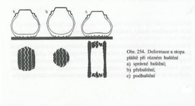

ale co je divný, tak mi to připadalo že auto hrozně plavalalo, jak to bylo moc nafouklý, což je zvláštní, přeci čím tvrdší kola, tím víc by to mělo sedět, ne?
když jsem tlak ubral a upustil na 2,3, tak auto sedí jak přibitý...

Tak to nemáš vůbec pravdu. U přehuštěných gum má pneu menší styčnou plochu s povrchem, takže máš daleko horší jízdní vlastnosti a je to na rozbití tlamy.
