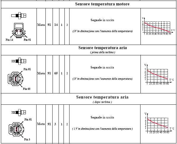

to Noah, snad je to stejne i u TDCi:
(39.88 KiB) Staženo 367 x
