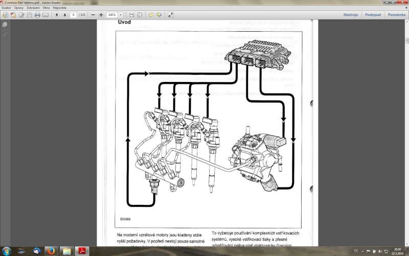

u Tddi ano ale Ty v prvním příspěvku píšeš o rozvodech TDci!.tak jakej motor vlastně máš na mysli. u novějšího je TDCI vše řešeno elektronicky,tam nic nenastavuješ ,to řídí PCM motoru.
