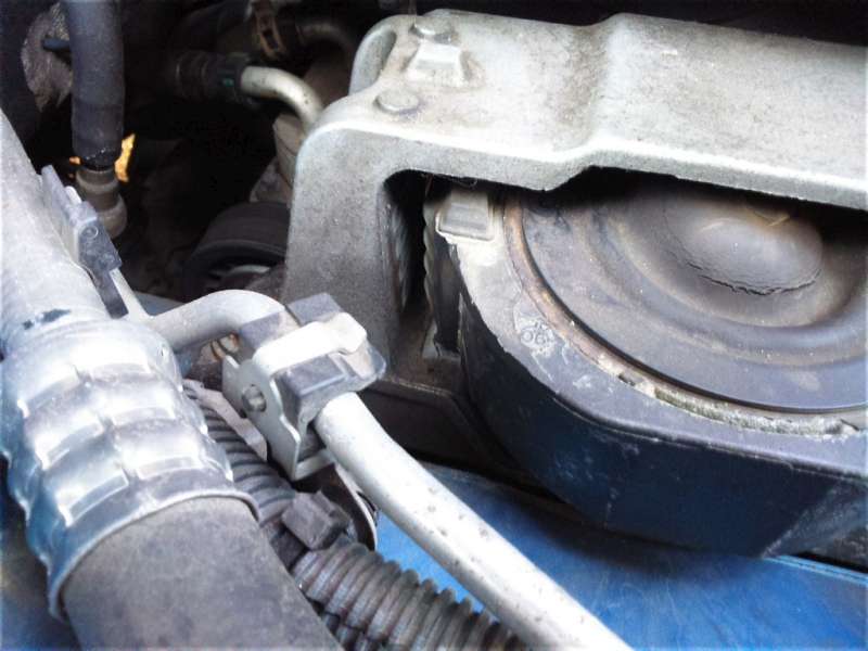

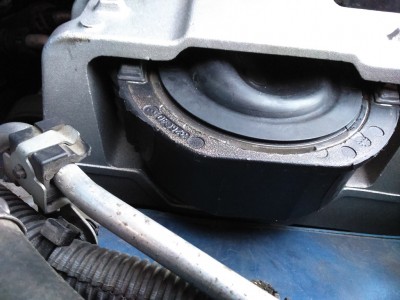

Re: Silentblok motoru

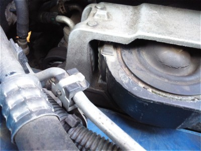

podle me uz sedi, kdyby byla fotka z boku, dalo by se to poznat. Takhle jen odhad.
vymenil som pred dovolenkou silent hydraulicky pred spolujazdcom a po 2000km mozem konstatovat, ze sa podstatne zmiernilo cvakanie pri zmene zataze, ktore mi roky liezlo na nervy-teraz je bez vyrazneho cvaknutia prechod aj do zaberu aj zo zaberu...
neprijemne ma prekvapilo ze novy po namontovani takmer sedi uplne dole-na pohlad to vyzera velmi podobne ako stary,
nevsimol som si ako to bolo so starym ale teraz na volnobeh v tom silente pekne motor cvici hore dole ako to spravne ma byt

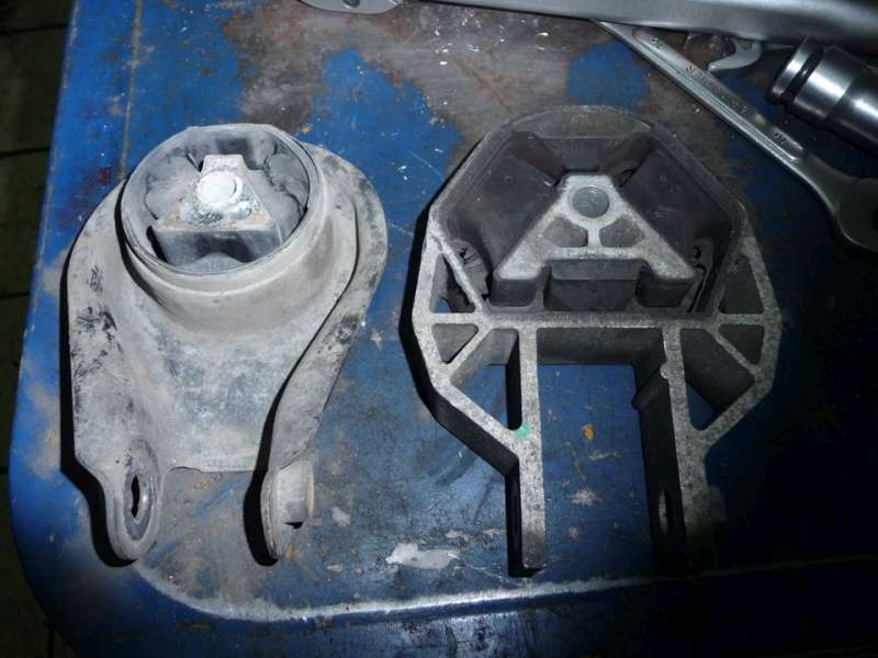

Silentblok motoru
Kde je vlastně ten třetí silentblok? Našel jsem ten spodní, ale ten poslední ne
- Příspěvky: 13644
motor, prevodovka, spodny
- vita_k
- Příspěvky: 4023
- Bydliště: Brno a okoli
Blbě se to tam hledá
- Příspěvky: 13644
Prevodovkovy je pod airboxom a poistkovkou. Ten nie je vidiet.

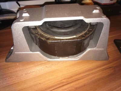

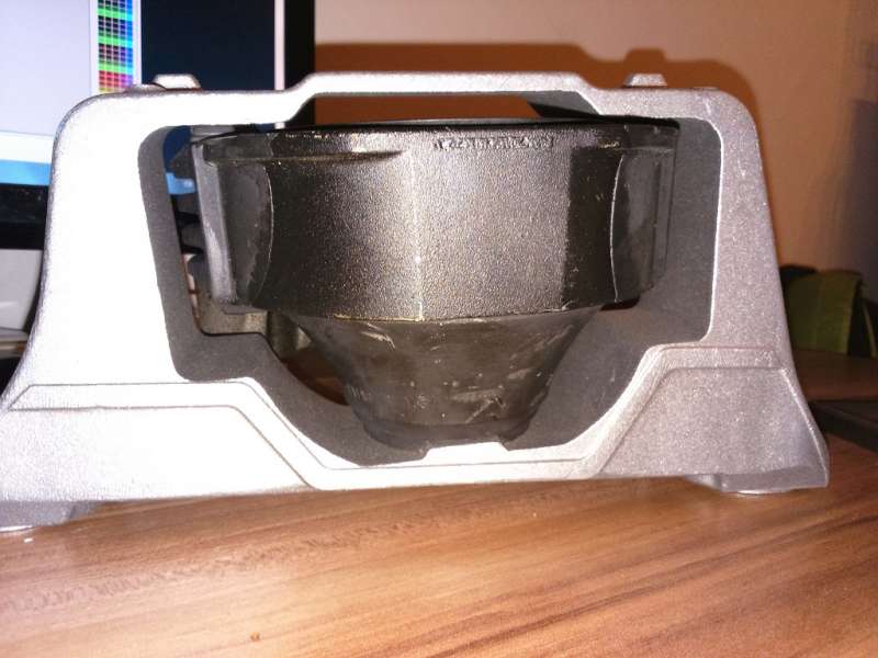

- phofy
- Příspěvky: 9515
když se na ty fotky podíváš, tak rozdíl tam je, otázka co to udělá, až si sedne

Nj. To chce vidět až namontovany

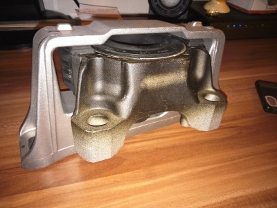

- phofy
- Příspěvky: 9515
Rozdíl je to hodně velký
strčím tam skoro prst, je tam opravdu cca 1cm-1,5cm místa. Něco mám nafocený, tak pak udělám návod
