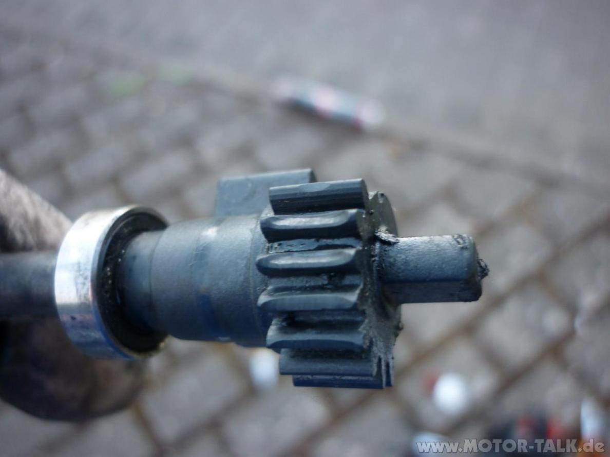

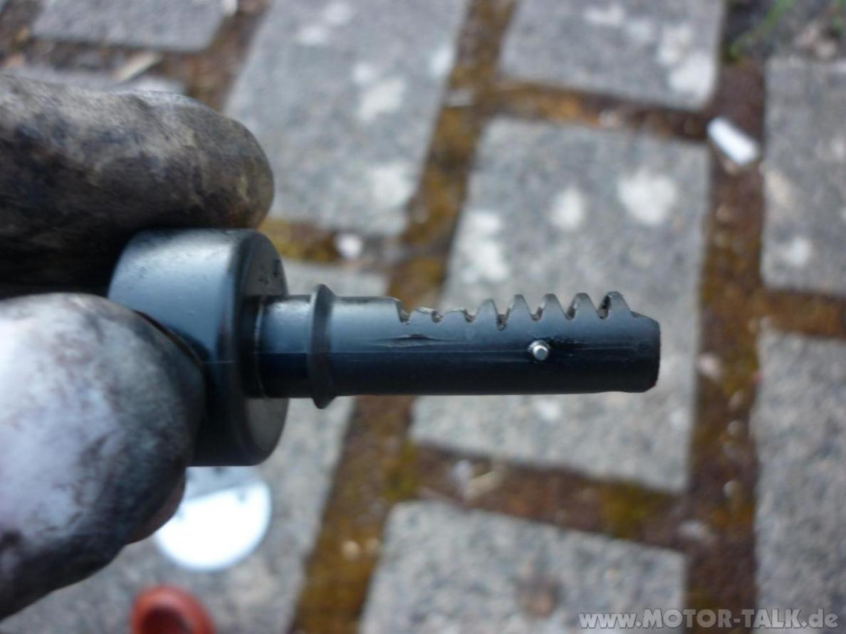

kratko som presiel nemecke forum a tam riesia presne toto iste ale na motore 2,0 a tam to vyzera na klapky vzduchove kde casom prichadza k opotrebeniu ozubenia a nespranej cinnosti klapiek, pri tomto mensom motore to ale nebyva tak casta zavada ako je tomu u 2,0...ale skontrolovat to by asi nezaskodilo, uz som tu par krat daval obrazky ozuzlaneho ozubenia...

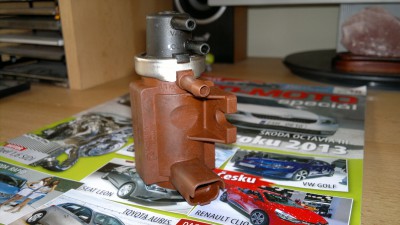

Ještě jednou ahoj.. Taak, po cca deseti dnech problém vyřešen, alespoň zatím. Po zjištění "škubání" mechanik připojil auto na diagnostiku a ta ukázala chybu "nestandartní tlak turba". Po hlubší analýze došel k tomuto ventilu, který reguluje vzduch pro naklánění klapek, nebo něco takového říkal. Zkrátka a dobře jsme ventil vyměnili a zatím se zdá být vše v pořádku! :)
