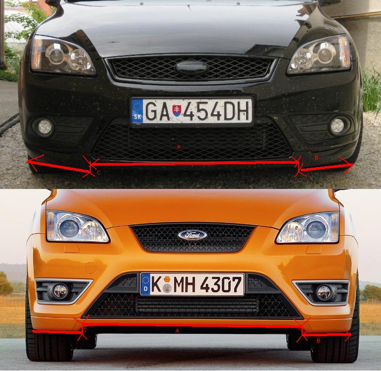

chalani mam taku dilemu, na mojom cc narazniku mi uz 2x vyskocil spodny polmesiac a v rychlosti sa polamal,... po tom, co som zrzail malu srnu sa mi aj polovicka z tych distancnych plastikou polamala,,, a v tom prichadza idea, ci by bolo prakticky mozne vymenit ten cely system spodneho lebilneho a krehkeho zakrytovania zo 4roch casti za polmesiac z jednej casti pevnejsieho ST .? skusali ste to uzu niekto? nehovoriac otom , ze cenovo to vyjde tak isto, ci si poskladas 4 kusi, alebo kupis rovno st polmesiac .

tu ide iba o eliminaciu tych spon, ktore sa nacvaknu na polmesiac takze poriesit to skrutkami a to bud pri 3ks deflektorov na povodny polmesiac ale ten z ST napevno spojit s naraznikom

nikol22 píše:ci by bolo prakticky mozne vymenit ten cely system spodneho lebilneho a krehkeho zakrytovania zo 4roch casti za polmesiac z jednej casti pevnejsieho ST .?
Jsi si jistý, že je jiný? Mě totiž všude vychází, že je ten půlměsíc stejnej jako u osotatních FF2.
Akorát na RS mi to píše, že by měl být jiný...http://www.part-box.com/product_info.ph ... s_id=84681

Ale ten ST je jinej než klasika FF ll ,je stejnej jako ten RS .Mám St nárazník a ten spodní kryt kopíruje nárazník . podle karalogu tam na CC jde klasika.

Ano, ale nám jde o to, jestli jde tedy použít plast z ST na CC, aby jsme se vyhnuli nutnosti použít ty 3 deflektory. Jinak řečeno na ST nárazník není tedy opravdu nutné použít 3 deflektory, protože je nahrazuje plast vyprolisovaný a prodloužený. Což je částečně dobrá zpráva :) .

tak jít by to mohlo ,můžu ti to změřit kolik má rozměr ,jen ten prostřední prolis není rovný a kopíruje nárazník.napiš kterej rozměr tě zajímá

já když nasadil nárazník ST a spodní kryt měl klasiku tak tam byla mezera a chybělo cca 8-10 cm ,protože klasickej nárazník dolů zahýbá směrem pod auto ale ST je rovně.U cc to bude podobně jako u ST .

Tak skutečně 1433155 je pro ST a je to velký plast bez deflektorů. Ale jestli jde použít na CC nárazník je ve hvězdách...

no ja by som videl problem ked tak maximalne v tom ze su rozdielne Tie rozmeri A,B,C, co som vyznacil na obrazku
sorry za kvalitu, len som to narychlo zbuchal, nech som trochu pochopitelny . :bebng:

nikol22: hm, tam bude rozdiel asi aj v zaobleni ked sa pozries na auto zhora ako naraznik "kopiruje" obvod polmesiaca...či idú po rovnakej krivke a ako su od seba daleko
