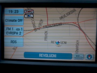

No právě že update mam, tak už nevim :| Satelit myslíte kterej?

od fin
treba tady jde videt ta ikonka satelitu - znaci ze dneso nema signal a naviguje podle gyroskopu a ne podle gps souradnic
