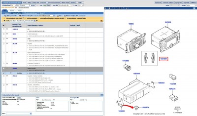

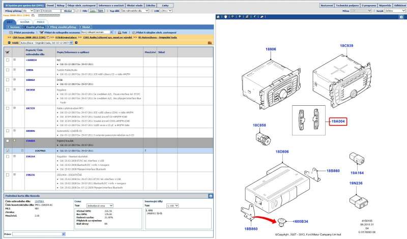

Přepočti si to kurzem, cena u tohoto dílu bude stejná, tady máš číslo dílu i s obrázkem...

Dik. To sa hodi, keby nevedeli co vlastne chcem.
