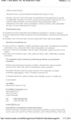

Já byl teď s focusem na opravě dveří.Nejprve jsem taky psal na ford.Tak mi odepsali,že pokud je to auto vyrobené do poloviny 2002,tak to uznávají jako výrobní vadu a dá se to opravit.Je to rv2001.Chtěl nejprve originál servisku,nevyplněná vzhledem k roku výroby nevadí,pak se kouknul na rez(byla pod husenkou)a říkal,že až to strhne,tak se uvidí.Kdyby to bylo moc,tak to neuzná,protože to navýší cenu opravy.Kdybych přijel dřív,tak by ta oprava stála méně.Naštěstí to nebylo tolik a prošlo to.Proto mě udivuje,že u Tvé 2004 nechtějí razítka...

toto napsali mě a s tím jsem šel do fordu-Homolka,taky mě odpálkovali,pak jsem ukázal tenhle papír a potom si šli pro foťák a vyfotili si to.Volali mě z fordu jak jsem dopad a řekl jsem jim že si to vyfotili a že nevypadali že to chtěj uznat.Za 5.minut mě volali s ford-homolka že si mám přistavit auto na opravu. :nixw: SoRRy nutno asi obr.zvětšit :oops:

Tak u mě uplatnil Podmínky a bod 3
Jinak servisku mám nějakou staršího data a nebyl si jistý jestli je OK, ale uznal, že v každé zemi to mohlo být jinak a nevylučuje, že serviska je OK, ale že by se to zjišťovalo ještě před reklamací. Mám dovoz CH.
