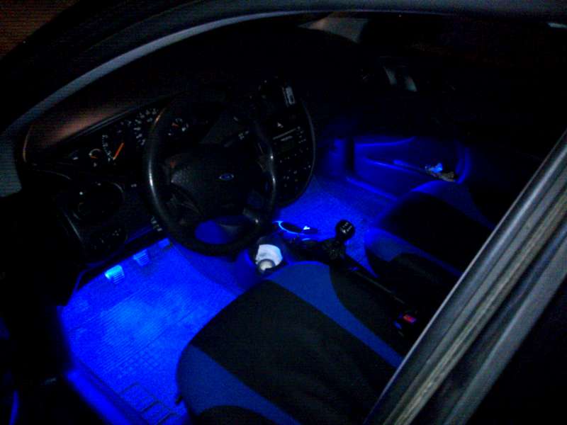

cus chlapy ja sem to vyresil jinak dal sem tam led pesky a sviti to suprove pripojil sem to primo na zapolovac pridal sem vypynac na strdovej panel pred sajtru a je to supr

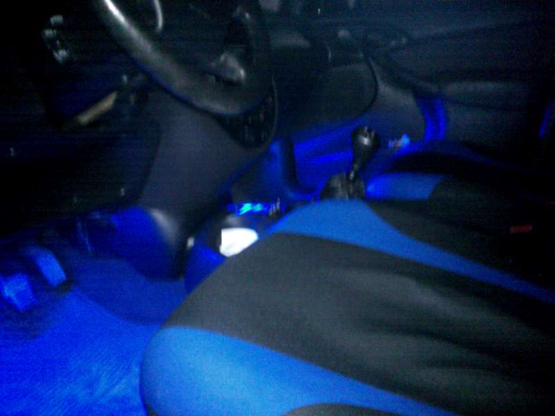

Příspěvek od smutek » 01.12.2013 14:20
par fotek jak to vypada
osvetleni noh
osvetleni noh
smutek
Příspěvky: 4
Registrován: 23.11.2013 19:42
Re: Osvětlení prostoru pro nohy.
Příspěvek od smutek » 01.12.2013 14:23
soory tato je lepsy

to tam mas led pasky?

Ne, ma tam led pesky pripojene pres vypynac na zapolovac ve strdovym panelu.
