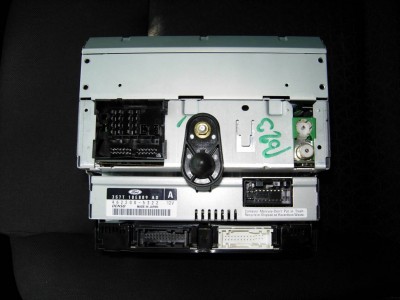

Vytažení Densa
Příspěvek od ivoch » 06.05.2009 10:19
Pořád zápasím s tím, že mi nejde vytáhnout ta navigace. Zítra se mi pokusí vytáhnout navigaci ještě 1x. Ale postrašili mě s 1 možností: Když se vytáhne navigace, která má zezadu konektor a ten se rozpojí, tak se prý může stát, že to číslo, které je na navigaci bude sloupnutý a tím, že se to odpojí konektor, tak už se nikdy nezjistí kód. Proto mám 2 otázky:
1. Vytáhne se navigace i s drátama a ty se pak dají odpojit, nebo se vytáhne už odpojená navigace z konektoru?
2. Může mi někdo popsat, na které straně a na jakém místě by mohlo být uvedeno to číslo? Že by se to pokusili zjistit nějak zrcátkem.
Už jsem z toho vážně špatný... Moc díky. Potřeboval bych to vědět do zítra do rána.

pava
Příspěvky: 413
Registrován: 17.10.2008 22:29
Re: Ford rádia,rádia s navigací
Příspěvek od pava » 06.05.2009 13:16
Tady pohled zezadu. Ostatní, jak píše maximus.
ivoch
Příspěvky: 109
Registrován: 28.04.2009 11:01
Bydliště: Zlín
Příspěvek od ivoch » 06.05.2009 16:41
m.a.x.i.m.u.s: Nepomohlo čoveče. Prej je to SN k navigačnímu softwaru...
Pokud to tedy dobře vidím podle fotky, tak to označení na tom Densu je při pohledu zezadu vlevo dole = u spolujezdce. Když se teda vytáhne kastlík u spolujezdce, tak by to mohlo jít pomocí zrcátka a baterky vidět.
