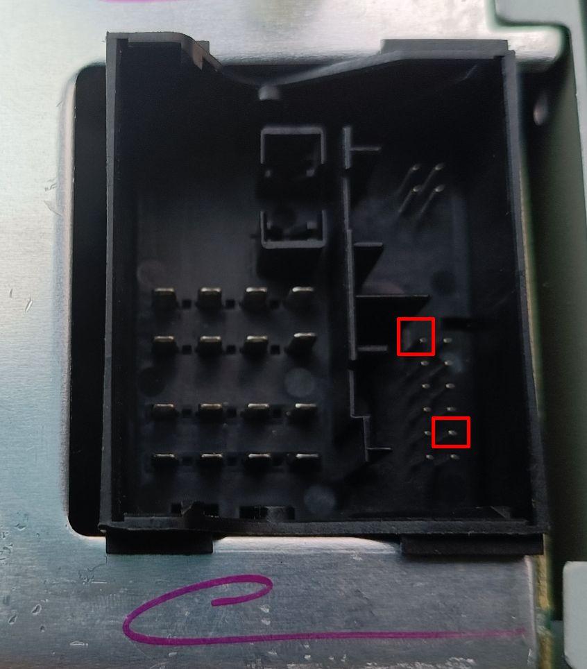

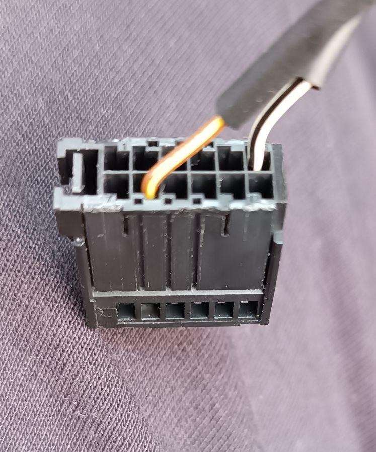

Dozprovoznil jsem i ovládání rádia pod volantem. Starají se o to pouze 2 piny.
Bohužel v tom konektoru, co jsem koupil nejsou tyto 2 piny "využívané", ale není to složité. Nemilé je, že sice ten "minikonektůrek" jde vycvaknout z toho originálního konektoru, co leze do rádia, ale nejde zacvaknout do toho "nového". Nový konektor má plast tlustší a není tam dost místa na nacvaknutí toho dvoupinu. Ještě ke všemu by asi ten původní kablík stejně byl krátký, tak smolík. Teď to bude pro alespoň znalejšího bastlíře. Kablíky k těm 2 pinům jsem prostě přecvaknul a napájel dalších asi 14 cm kablíku (tedy 2x). Na konce toho jsem připájel dutinkovou lištu, kde jsem nechal pro každý jendotlivý pin 2 dutinky, aby to "mechanicky lépe drželo v rádiu. Mohlo by se nechat i 6 a 6, stejně to nestojí nic. Pak jsem nacvakl nový konektor do rádia a "dírou" v tom konektoru ještě přímo do rádia nastrčil ty prodloužené vodiče. Nemám všechno nafocené, protože je to triviální a ani mě to nenapadlo. Fotil jsem jen konektory, abych si byl jist správnou pozicí v té liště.
Modře je označený konektor, který je plně osazený a s tím funguje všechno, kromě toho DO. Červeně je originál konektor se 2 vodiči- čistě jen na to DO. Fotka je originálního kusu, co byl v rádiu, ale teď je zastrčený v tom "prodlužováku. Pak je vyfocený samostatný konektůrek, který je vycvaknutý z origo konektoru a tyhle 2 vodiče jsem cvaknul, prodloužil a napájel na konec ty dutinky. Poslední fotka je přímo rádio, kam jdou ty 2 dutinky.
