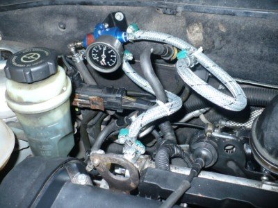

60 let 001.jpg (38.35 KiB) Zobrazeno 1771 x
miki21 píše: 08.03.2022 13:09 Měření tlaku paliva po garážnicku. :mrgreen:
https://youtu.be/1yxzlm5m0LY
tak, tak, miky.
aj štelovat si můžu. :mrgreen: :mrgreen:
