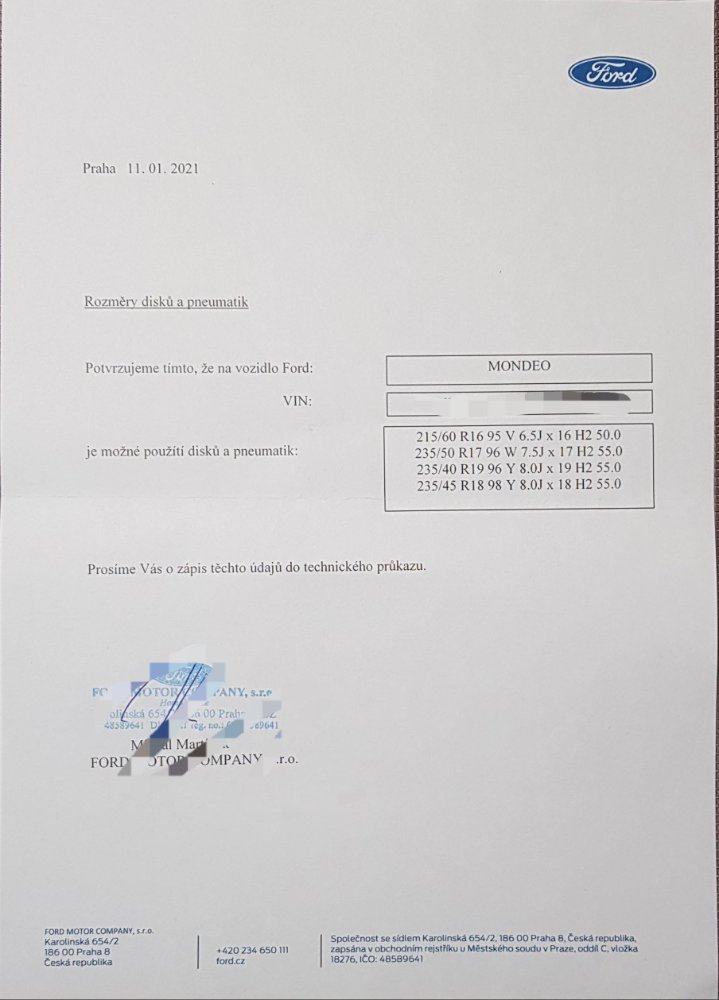

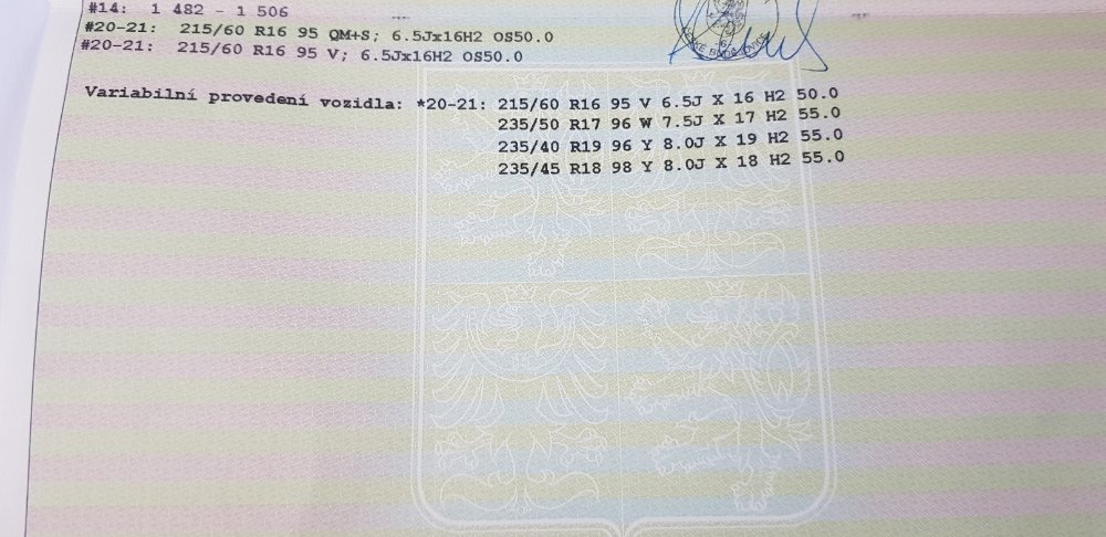

Dnes jsem úspěšně dokončil zapsání kol do TP.
Pokud by to někdo chtěl absolvovat, tak malé shrnutí:
1. Vyplnit žádost, kde uvedete jaké kola a pneu chcete:
https://www.fordhomologace.cz/zadost/1/ ... -kol-do-tp
2. Emailem vám přijde zpráva, zda vám vyhovují. Pokud ano tak:
3. Úhrada 3509kč
4. Prijde potvrzení ČP.
5. Vyplnění žádosti na registraci vozidel s poplatkem 50kč.
Výsledek: jste o 3559kč chudší ale máte všechny rozměry kol a pneu, které jsou pro daný model honolovány.

Zdravim chci se zeptat chci si koupit kola r18 v technicaku mam psano ze max muzu mit 17 ,chci se zeptat jestli nebude problem to zapsat kdyz budu mit tipovy list,jinak mam ford mondeo mk5 rv 2017 motor 1.5 TDCi 88kw ,chci vedet jestli to auto nijak “neuskodi” diky za odpoved a preji vam hezky den
- Martin89
- Příspěvky: 501
- Bydliště: ČB
Re: Kola
Tady:viewtopic.php?f=170&t=11849&start=1155
Popisuju postup zapsání kol do TP ofiko cestou. Jde o to, jaké rozměry se tam budeš snažit nacpat. Není 18" jako 18"
