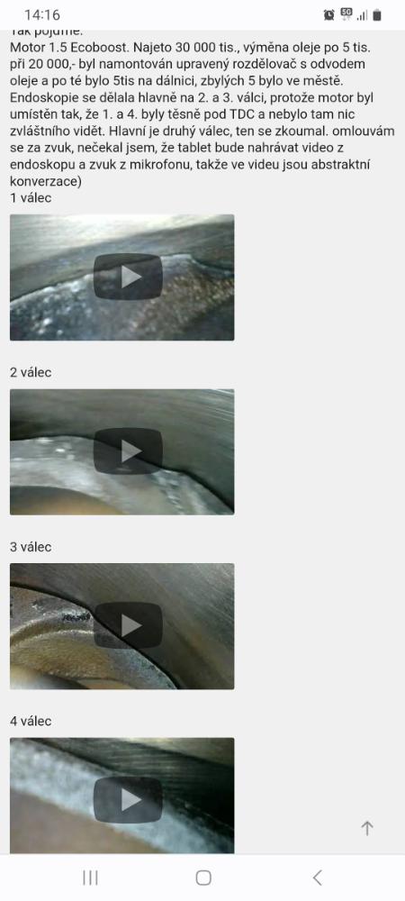

Při výměně první svíčky sem na to zapomněl, nicméně u 2. - 4. sem se dovnitř podíval kamerkou.
https://photos.app.goo.gl/dozzXrszB1xCR4Xt8

Bylo by zajímavé porovnání, s druhým motorem. Který už má , ten nový separator oleje z IC. Jestli by měl méně karbonu.

Tady je spalovaci prostor po výměně saciho potrubi na 1.5EB najeto 10tkm po montazi.
https://youtu.be/xPPc7nKqIdk?si=xQYbnEpIW6yf-MSi
Tady druhy, jen to nejde pustit. Je to z Ruskych for, takže kvalita benzinu 0
Ford Focus kombi MK3,5 1.5EB 110kW Magnetic Grey (2017)

Dle toho videa to vypadá, že je vidět čistý kov na horní ploše pístu. Já nevím, jestli po 10t km je toto možné. A to předpokládám, že před výměnou sání byly písty vyčištěny.
