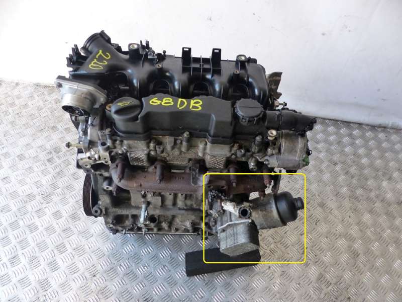

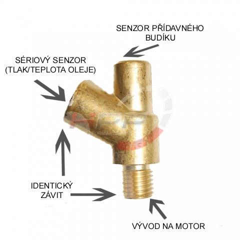

Příspěvek od TomFocus » 26.11.2017 18:45
Ballu...chladič mám integrovaný s ol. filtrem (viz. má gal. posl. str. - foto)
Karel... (závit čidla) bohužel pokud koupím jiné čidlo s jiným závitem nemusí budík správně ukazovat.
Proto upřednostňuji ,,někam,, strčit čidlo co mám. Ale adaptéry do Y se nedělají s M16x1.5.
Vzdálenost není problém: obě čidla zněřím pro výrobu + tvé číslo účtu a má adresa :wink:

Možnost není, chladič s filtrem je napojen na blok přímo.
Ta uřítnutá opletená hadice vede k turbu a je to přepad. Tam to z hlediska teplot a nedostatku místa nejde napojit. Snímač by se roztekl.
TomFocus
Příspěvky: 8239
Registrován: 12.05.2013 17:06
Re: OUT
Příspěvek od TomFocus » 26.11.2017 19:09
Tu redukci do Y bych mohl dát místo toho čidla tlaku ol. co je na fotce vlevo na bloku. Viz fotka.
Nad čidlem jsou svody a zprava je (chybí) těleso měrky ol. Takže extra místo není.

Bacha ale na to, tlak se v kapalině šíří všema směry a je stejný. Což když budeš mít delší slepé rameno s teplotním čidlem , snímaná teplota bude zkreslená.
BMW R1100 RT
Bývalo :
Mondeo 2,0L benzín Duratec
Escort 1.6 16V
TomFocus
Příspěvky: 8239
Re: OUT
Příspěvek od TomFocus » 26.11.2017 19:36
Počítám, že měření bude spíše orientační.
