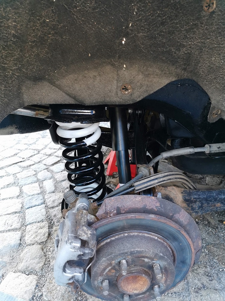

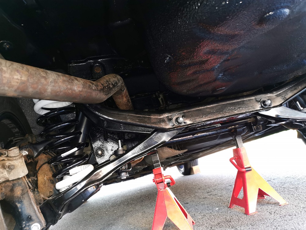

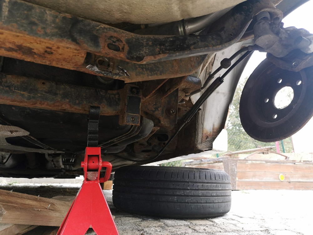

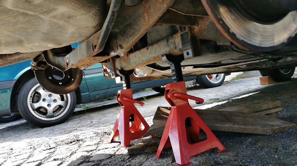

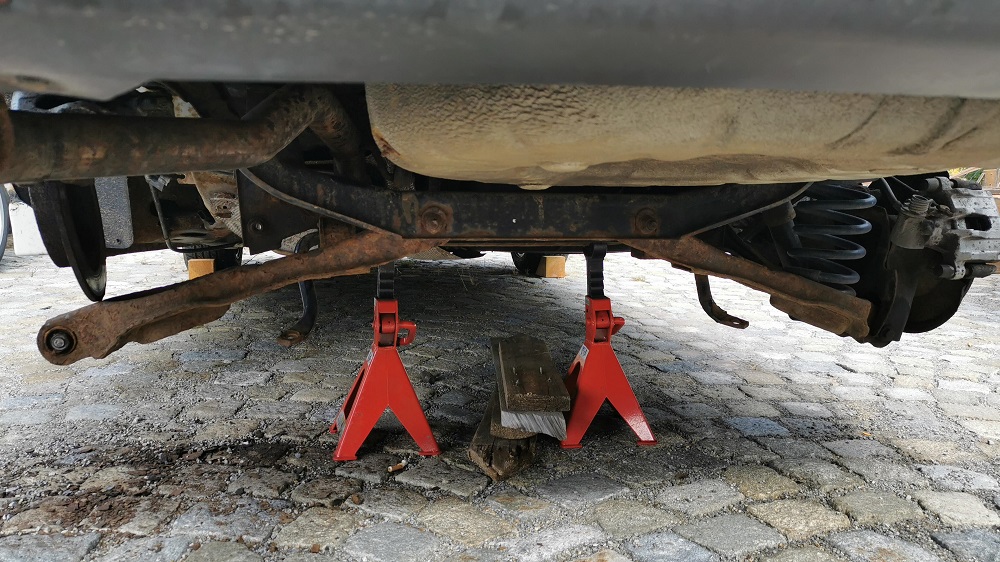

Jj protože když jsem je vyoperoval ven tak jsem zjistil že jsou opravdu v dezolatním stavu a když už to mám takhle rozebrané tak udělám sakum prdum vše. Stejně už tam zůstala jen nápravnice a tu obrousím a natřu aby to vypadalo samo i ten spodek dám do pucu. Pak pošlu foto.TomFocus píše:Došlo na mé slova... (Příčná ram.)

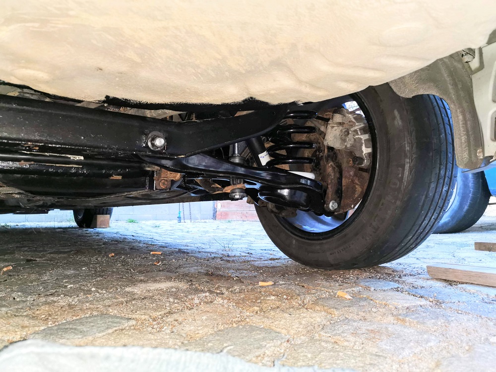

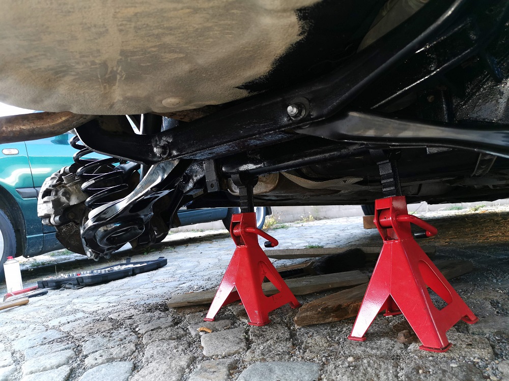

Tak dnes konečně dorazil zbytek Příčná ramena a pružiny. O víkendu můžu konečně skládat dohromady ještě během týdne doladím kosmetické vady které už mám skoro hotové ať je to nachystáno na montáž. Pak ještě nechatat udělat geometrii a hurá na STK.

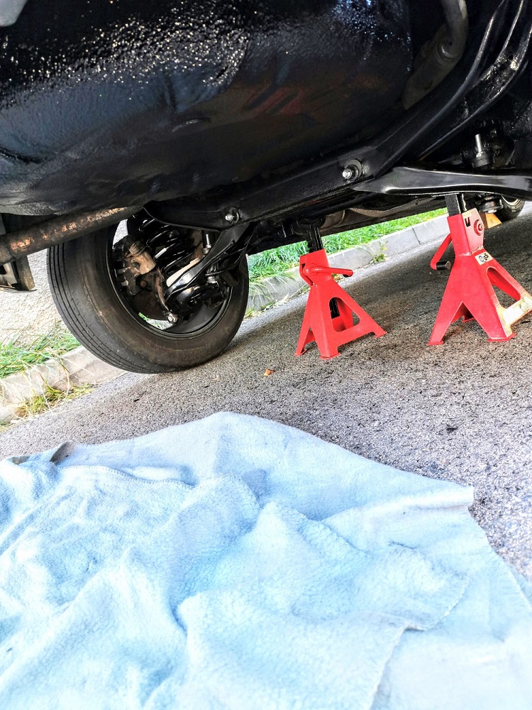

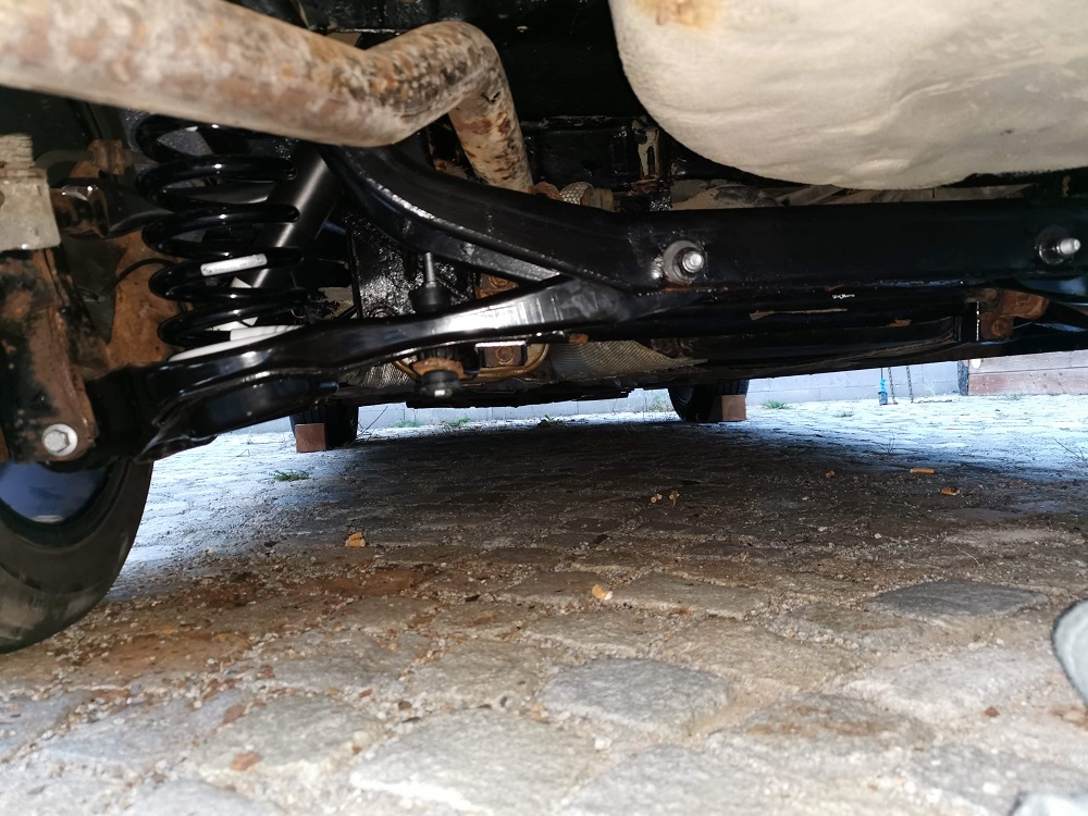

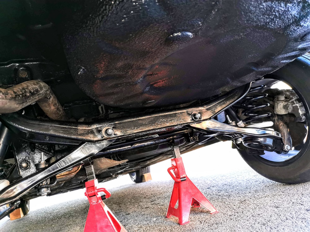

tady zasilam ty fotky

Brzdy nemám dělaný ty udělá známý i s geometrii a pak hurá na stk

Re: Výměna silentbloků zadní nápravy
Palec
za práci bez heveru.
