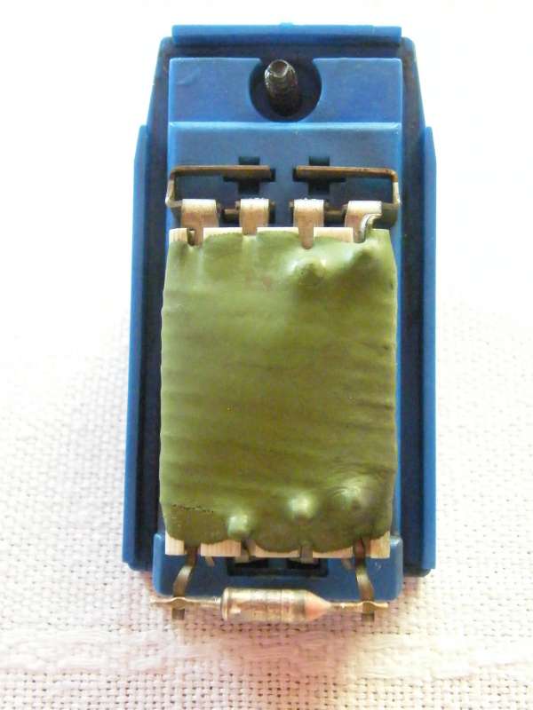

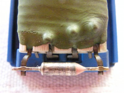

Asi před 2 roky jsem si vyměnil tepelnou pojistku u odporu topení podle návodu na 2. straně tohoto vlákna a celou dobu ventilátor fungoval jak měl. Nedávno však opět přestal fungovat na stupně 1 až 3 - vyhořel odpor topení. Protože kromě pojistky se roztavil i plastový držák odporu, koupil jsem celý nový odpor topení (cca 490 Kč) a vyměnil jsem ho. Po 2 jízdách tepelná pojistka odešla. Tak jsem koupil nový odpor (původní jsem reklamoval, jak to dopadne, zatím nevím), ale po další jízdě pojistka opět odešla. Nechal jsem u elektrikářů přeměřit ventilátor a ti zjistili, že má o 6-7 amper větší odběr, než by měl mít, a toto že zřejmě způsobuje přetížení tepelné pojistky, která odchází. Řešením je prý nový motorek ventilátoru, který však stojí přes 6 tis. Kč (na vrakáči lze sehnat levněji, ale člověk nemá jistotu, zda je funkční a jak dlouho bude funkční).
Nevíte někdo znalý elektřiny, jestli je možné, aby vyšší než standarní proudový odběr ventilátoru ovlivňoval (= likvidoval) tepelnou pojistku? Nechce se mi po 8 letech života Focuse (najeto cca 100 tis. km) investovat tolik peněz do nového ventilátoru. Nebo znáte nějaké jiné řešení, které bude bez rizika vyhoření auta (způsobené např. instalací odolnější tepelné pojistky) fungovat? Díky.

Chtěl bych se zeptat, předepisuje ford nějáké hodnoty u těch jednotlivých odporů v klidném stavu? Právě mě nejde ventilátor na 1 a 2. Odpory dneska budu vytahovat ven, tak právě je chci proměřit. Jinak je divny, že jde sepnout klima pouze na 1 a 2 (samože nechladí, když nejde ventilátor topení). Díky.

Tak jsem měřil vedení k odporům a zjistil jsem, že k nim na dvou spodních pinech jde napětí 12V, jenže teď otázka, jestli po zapnutí rychlostí ventilátoru mají ty další dva piny taky něco ukazovat? Řeším stále problém s tou nefunkční rychlostí 1 a 2. Díky.

Tak už jsem problém vyřešil. Byl to tedy již "známý" teplotní odpor.
