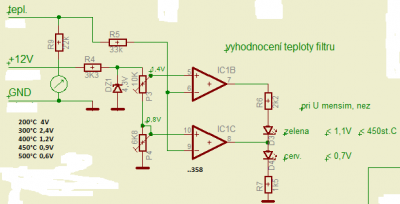

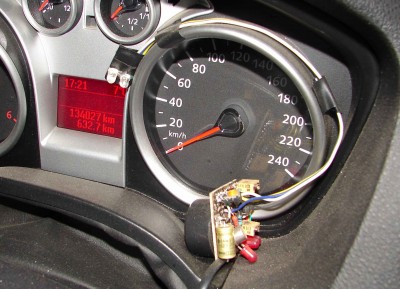

Vymyšleno je, zrealizováno je... mám to již několik let - zpočátku jsem to instaloval jen "provizorně", že to po otestování a odzkoušení stejně zdemontuji, ale praxe... stále to mám v provozu.
Největší problém je dotáhnout od motoru 2 drátky (od teploty DPF) do kabiny. Určitě by se to dalo najít někde u ECU, neměl jsem možnost to najít, tak jsem to řešil přímo od čidla teploty.
Zapojit vyhodnocovací obvod na 1-2 LED, připojit na kostru a +12V(po zapn.) a hotovo. No ještě bylo nutno změřit napětí na čidle teploty DPF a nastavit od jakého napětí (teploty) se má rozsvítit první, nebo druhá LED. Já jsem nakonec nastavil první LED > 400°C a druhá > 450°C. Bez spuštěné regenerace mi teplota při delším "zátahu" vyskočí přes 450°C. (většinou někde v kopcích).

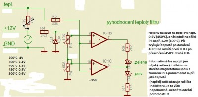

Jde to i jednodušeji, ale má to nevýhody. Totiž, když použijeme starý ručkový indikátor ze starého magnetofonu spolu s trimrem (asi 22K - 47K) v sérii, tak jej lze nastavit tak, že bude ukazovat plný rozsah cca 4V. Pak si na stupnici poznamenat hodnoty 200, 300,.. atd. až třeba 600°C a bude nám ukazovat přímo teplotu. Jediná nevýhoda je v tom, že v provozu si nastartované regenerace nevšimneme. To rozsvícená LED dá o sobě vědět lépe.
Jelikož v původním schématu jsou matoucí některé popisy, přikládám upravené s textem.

Joni píše:Jde to i jednodušeji, ale má to nevýhody. Totiž, když použijeme starý ručkový indikátor ze starého magnetofonu spolu s trimrem (asi 22K - 47K) v sérii, tak jej lze nastavit tak, že bude ukazovat plný rozsah cca 4V. Pak si na stupnici poznamenat hodnoty 200, 300,.. atd. až třeba 600°C a bude nám ukazovat přímo teplotu. Jediná nevýhoda je v tom, že v provozu si nastartované regenerace nevšimneme. To rozsvícená LED dá o sobě vědět lépe.
To se mi moc líbí,až to bude dopilovaný,tak do toho jdu ihned a rád i zaplatím.

To:Joni
Kdybys to lehce doladil a prodával,tak to pujde na odbyt - já bych určitě bral..

Stačilo by ten bazmek někde schovat do plaubky nebo v motorové části a vytáhnout 1 ledku někam na viditelné místo, která by indikovala regeneraci.
